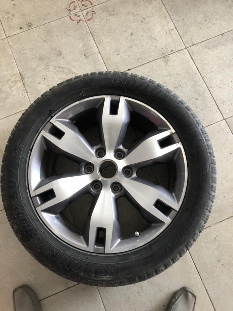

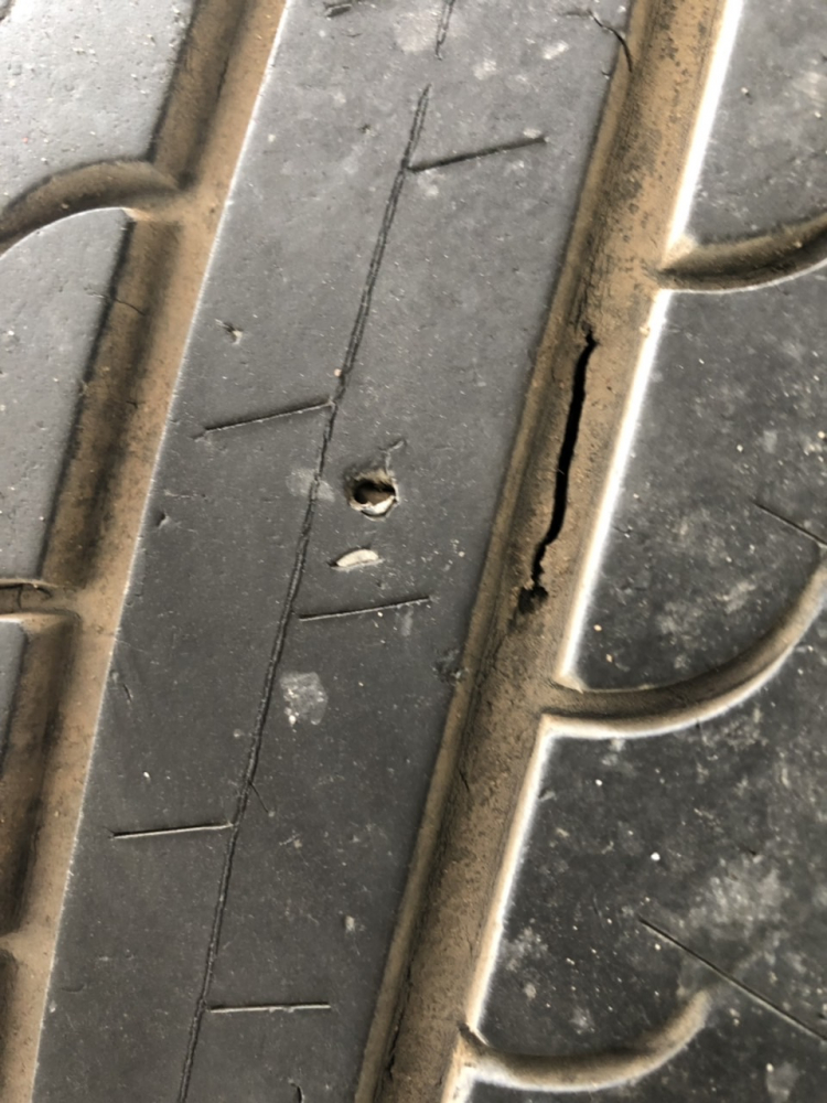

Nên thay đi bác ơi, cao su lốp tầm 4 năm dù ít chạy là bắt đầu chai cứng rồi, giảm độ đàn hồi và có hiện tượng nứt chân chim ở cạnh, em thấy đi xe gia đình tuỳ vào điều kiện chạy thì tầm 4-5 vạn thay là ok, giá cũng hok quá đắt để phải suy nghĩ, xài loại bình dân thôi, tất nhiên xài hàng hiệu thì càng tốt nhưng nói thiệt là rất là phí, vì xe bác có bao giờ chạy hết các điều kiện vỏ xe đâu, ví dụ cơ bản như chỉ số tốc độ, độ bám theo gai vỏ, độ thoát nước, độ trượt ngang khi vào cua . ..v/v.... thì khỏi nghĩ cơ bản xe bác hok khai thác được hết hiệu suất của vỏ xe.

Mấy bác tư vấn người ta thay đều là tư vấn ko có tâm, vì nhà mí bác $ nhiều như lá mít rụng ngoài vườn, hở ra là thay thay tốn kém.
Vò nom còn quá tốt để đi được bét cũng 50-60k km nữa hãy thay.
Thay sớm hơi bị phí với tình trạng như hình :p
