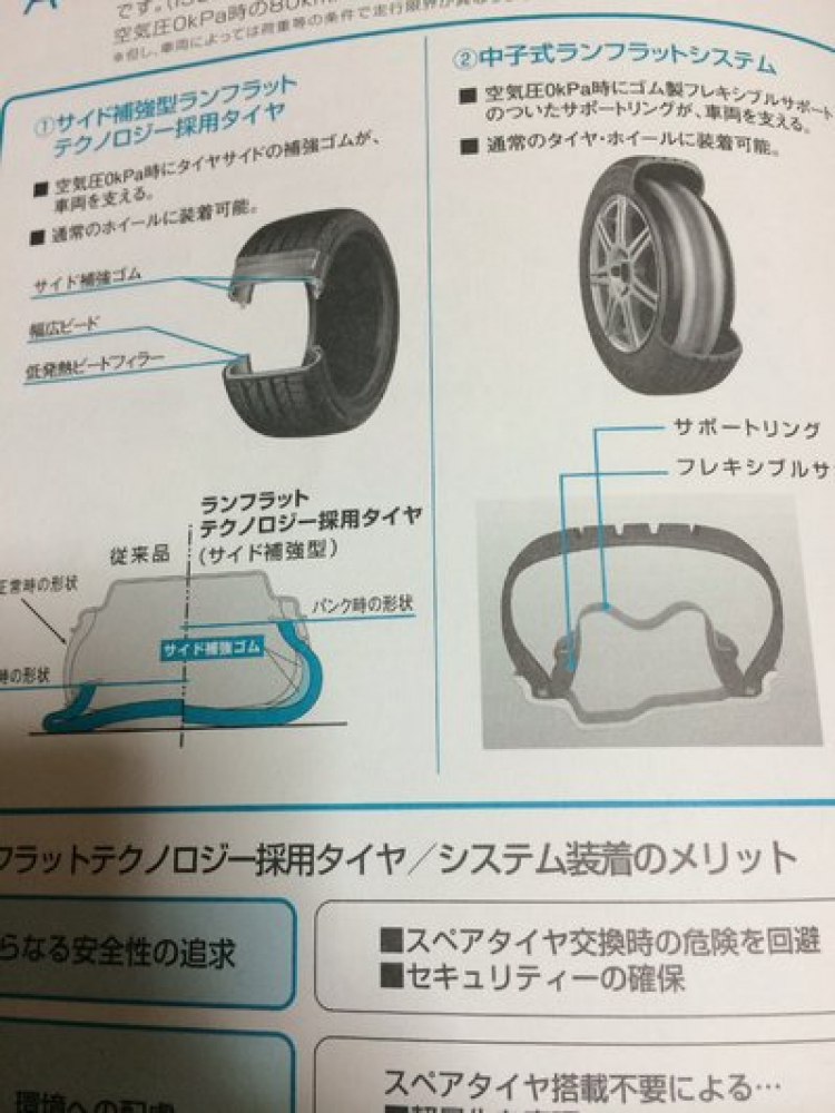

còn về nổ vỏ thì cùng với sự phát triển của công nghệ Bridgestone đã cho ra những loại lốp mà khi không còn tí áp suất nào( nổ lốp) lốp vẫn giữ được hình dáng và khả năng chạy tạm thời bác ạ. Ý kiến em nêu là thế bác gạch e cũng xin chịu, nhưng e chỉ mong nói ra để a e cùng biết và có những phân tích sâu hơn về mọi mặt mà thôi. Chúc bác vui vẻ

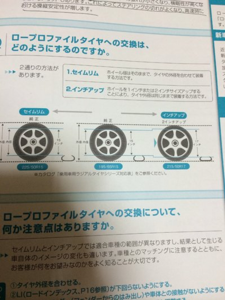

đồng ý với nhiều chỗ phân tích của bác ví dụ là tuỳ xe và tuỳ mục đich sử dụng, cái này đúng. Nhưng ý kiến e đưa ra ko phải là sai. Bác cứ thử nghĩ xem, khi chiều cao mặt cắt lốp giảm thì cái lốp nó càng có xu hương bè ra ko, và nó mà bè ra thì cái mặt tiếp xúc với đường nó có lớn hơn ko. Mà cái mặt đó mà nó lớn lên thì có phải nó càng tốt với việc phanh, gia tốc và vào cua ko. Đây là trích dẫn của bọn bridgestone e chỉ đc học thôi, mà thay lốp nhiều cũng thấy nó có lý đó. Còn nếu e sai thì e sorry:DView attachment 110943 View attachment 110945
Dạ không!
chiều cao của thành lốp giảm thì khả năng bè ra càng kém, và còn nhiều yếu tối nữa liên quan đến việc bè ra của lốp là chiều rộng hẹp của mâm xe. Đó là lý co tại sao xe địa hình, người ta cần thành lốp cao, để khi xì hơi đi, vỏ xe sẽ bè ra, tăng độ tiếp xúc lên để khỏi lún. Còn vỏ xe thành vỏ mỏng thì khả năng bè ra dường như là không :)
Còn việc thay vỏ lớn hơn so với nguyên bản, thiết kế xe là một tổng thể, tính đến độ ổn định của tất cả các chiều cao, rộng, dài để có kích thước vỏ xe, độ rộng ở mức an toàn nhất. Vì vậy việc thay vỏ xe một cách tuỳ tiện như bánh béo, khi vào cua giống như một đòn bẩy làm lật xe. Tỉ lệ xe jeep hay thay bánh béo vào bị lật xe tăng hẳn so với nguyên bản, đó là lý do xe bánh béo bị đăng kiểm loại ở tiêu chí đầu tiên là vậy. :)
P/s : còn loại lốp khi không còn tí áp suất nào vẫn chạy được có phải là Rùnlat không.
Nhưng tuỳ điều kiện cụ thể mà sử dụng loại này, ở VN mà sử dụng loại này thì hơi khó, không phải tự nhiên người dùng thay từ Runflat thành Tubeless, bác có thấy ai thay từ Tubless thành Runflat chưa, dù Runflat an toàn hơn :)

ơ thế em bị lừa à:d. Ko nhẽ bọn Nhật nó toàn dậy bậy bạ ko. Bác xem lại chỗ có 3 cái lốp và nhìn vô mặt cắt lốp hộ em, em thấy sau khi lên inch thì bao giờ cái lốp cũng có xu hướng tiếp xúc mặt đường nhiều hơn đó. Mà cái tỉ lệ lốp càng nhỏ thì chắc chắc là phanh lái bám đường quẹo mọi thứ đều tốt hơn mà. Giống như lốp của xe đua f1 ý
