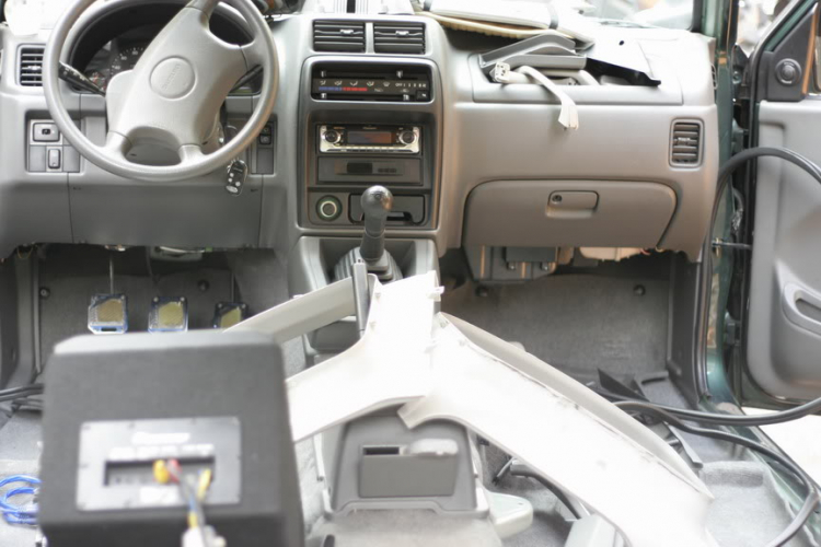

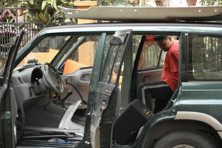

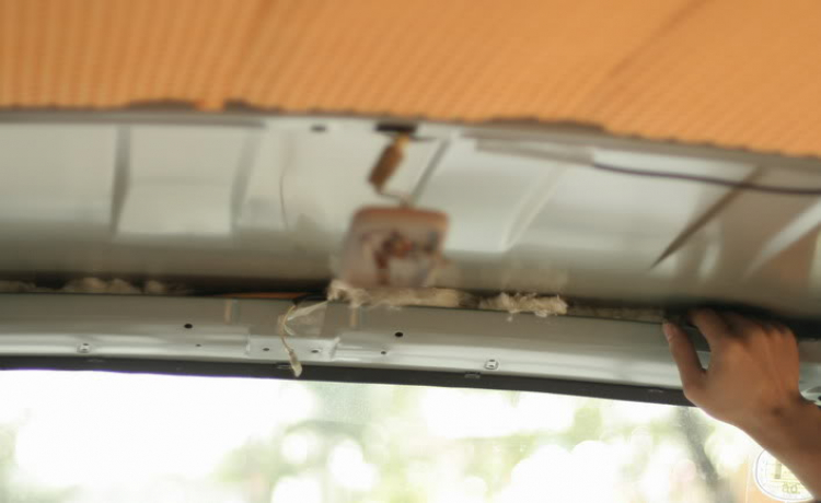

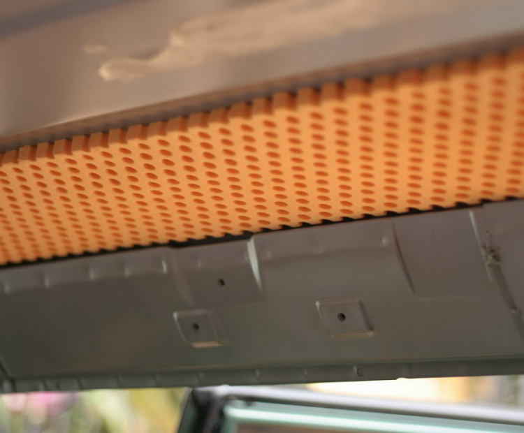

chuột bạch Xì gòn đây:
1. tấm cách âm được đặt hàng đặc biệt từ kho phế phẩm của Kin Đan, lát mỏng như món trứng chiên trong trường đại học
Công nghệ cách âm 3G
2. hình dạng bệnh nhân trong quá trình "mổ moi"
3. bắp thư giãn sau khi đã đặt con ngủ trong nôi (trên nóc xe)
4. bây giờ đến sự xuất hiện của bông Bạch Tuyết
