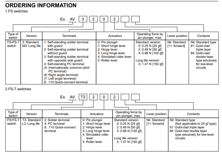

Em dạo Nhật Tảo có kích thước đúng mà nó cứng lắm không có nhạy. Cái này nó chỗ phao nước trong máy rửa chén. Rất mềm, nhạy.
Cái máy rửa chén xài nhiều năm nay quá ok. Chỉ hư cái này thôi (mòn tiếp điểm với oxi hóa cái phe đồng nhảy bên trong). Em chế xài cũng được 2 lần nhưng chắc cũng tới lúc không thể chế tiếp.
(Chợt nghĩ ra mấy cái công tắc giấy trong máy in cũng nhẹ. Để tối về lực kho có cái máy in nào tháo thử.)
Công tắc này mua ở đâu mấy anh?

Để khi nào em chạy ngang đó tạt vào xem. Cái công tắc hành trình này nó nhạy lắm vì cái phao nước bé tí.
