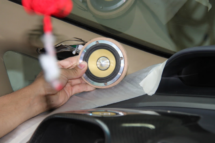

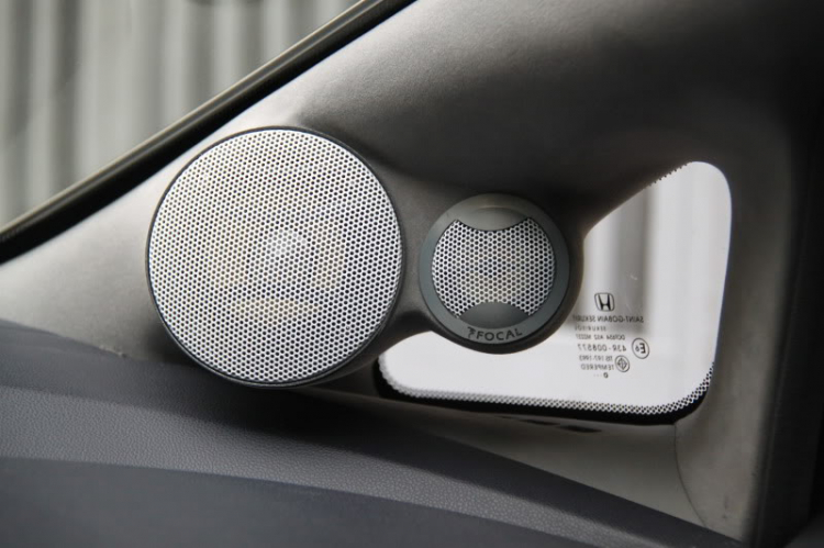

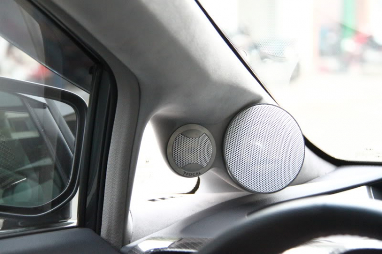

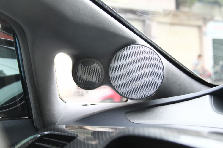

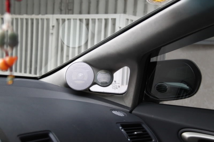

Đầu tiên là đo vị trí loa,
Trái
Dàn âm thanh mới_ LOUD & CLEAR cho Honda Civic.
Phải
Hoàn thiện với khoảng cách giữa trép & mid đến lổ tai người nghe đều bằng nhau ( vì thiết kế là hệ thống semi-active để dư ra 2 kênh cho loa sau nữa nên processor ko đủ kênh để chỉnh delay riêng cho trép & mind đc).

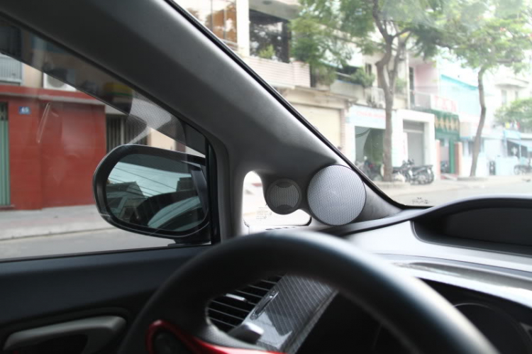

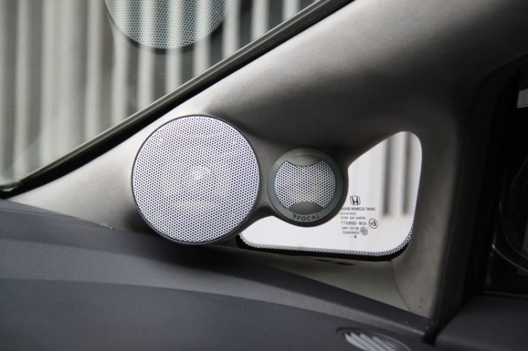

Bên trái

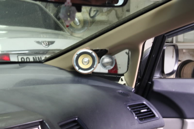

Và bên phải,

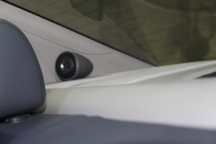

Vị trí loa phía sau

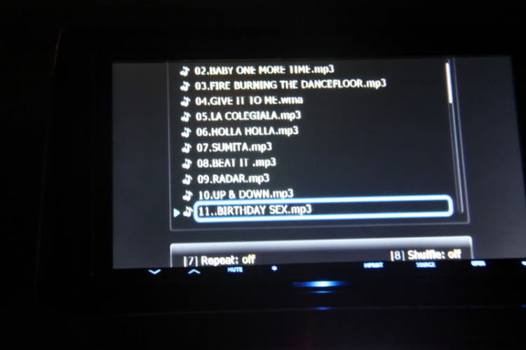

Kế đến là đầu phát

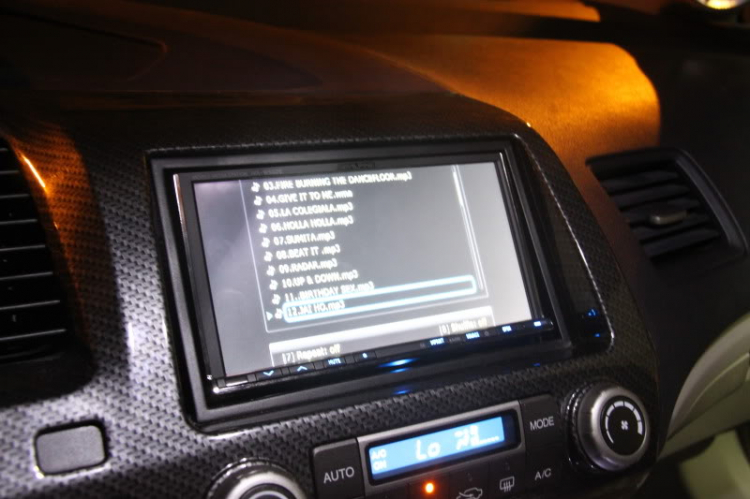

Kết nối với HD player để chơi nhạc từ ổ cứng

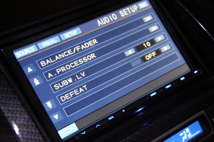

Kết nối với audio processor để cân chỉnh

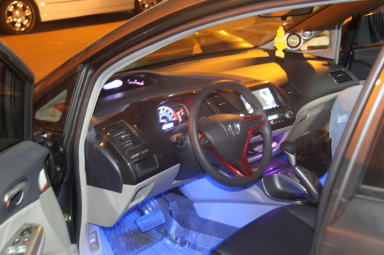

Một chút đèn sàn khi đêm xuống

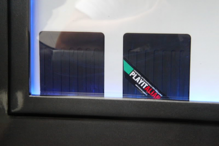

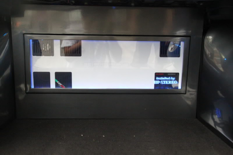

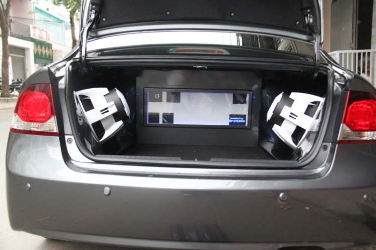

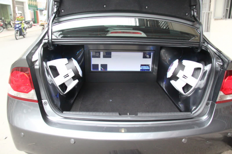

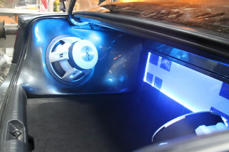

Phần kệ sub và kệ ampli

Nhìn ổn đấu bác ạ. Tuy nhiên 2 cục sub đằng sau hơi tốn diện tích nhô ra, nhưng vẫn đẹp.
Có điều cái kệ ampli em thấy chưa đẹp, em nhìn thấy trống trơn hết ah. Khoe dc tí nội thất thì hay hơn bác ạ
