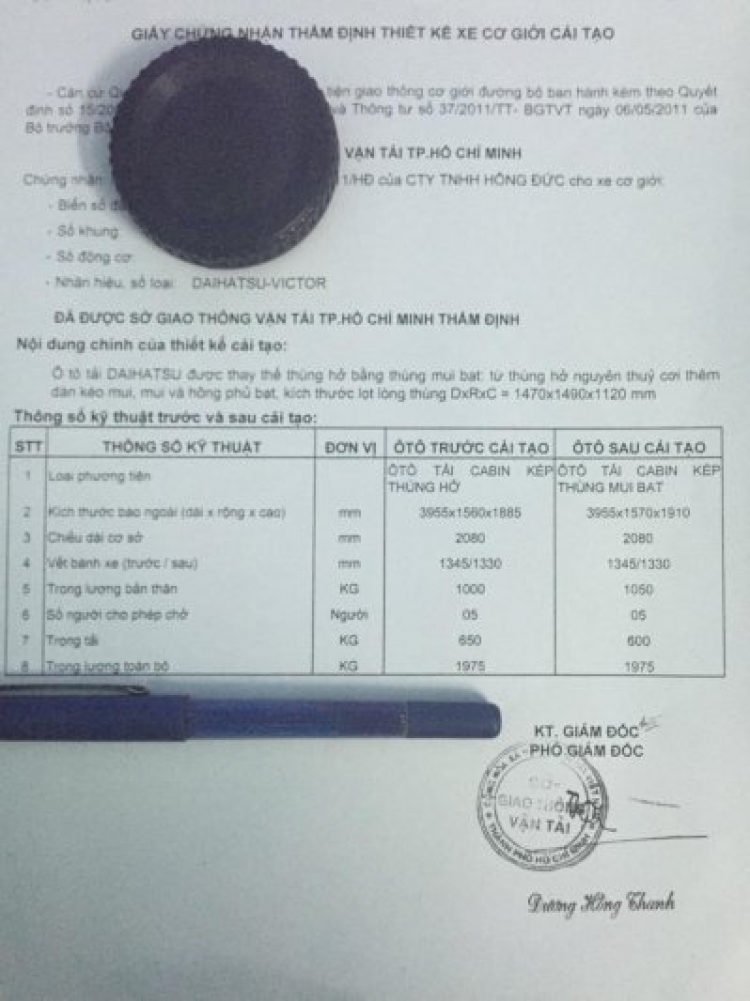

Bán tải là những thùng hở nhé, Pickup chỉ những loại xe bán tải nhưng thùng kín.Và xe bán tải thùng hở muốn gắn thùng kín >>> Làm cải tạo thiết kế.Còn Bác muốn xe hồ sơ cải tạo thì lát rảnh mình chụp up cho xem.

Làm hồ sơ cải tạo để gắn thêm nắp thùng ntn vậy các bác. Xe em trong đky ghi là pickup cabin kép . Có gắn thùng mà đkv ko cho

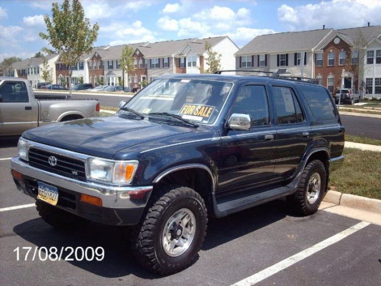

Thùng kín là như thằng 4Runner bên dưới, là bán tải thùng kín, chỉ chở 5 người, không có hàng ghế sau cùng đâu nhé.
Dán số xe trên thùng Pickup

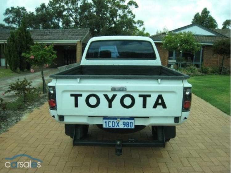

Còn thùng hở là như thằng hilux, Ranger, D-max .....

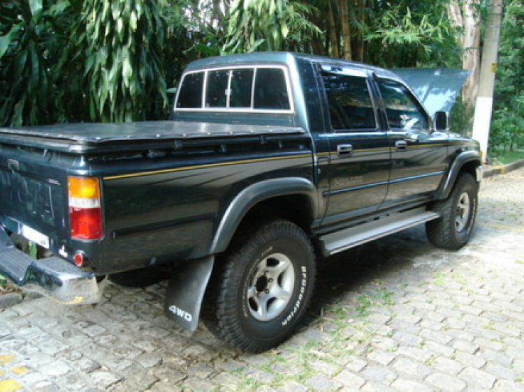

Kể cả anh này chơi cái nắp đậy, nhưng nó vẫn là thùng hở nhé các bác.
Hóng hình và hướng dẫn của bác. Xe tôi sắp đến hạn rồi. Cho em hỏi thêm khi đăng kiểm thùng kín có bị rút thời gian lưu hành bằng xe tải ko?

Xe này trước cải tạo là: Bán Tải- cabin Kép ( thùng hở). Sau khi cải tạo nó thành: Tải-Cabin Kép-Thùng kín.
