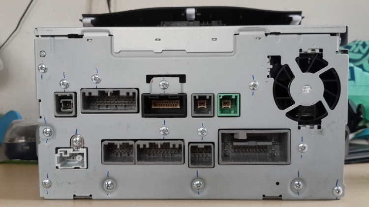

Tình hình là khi thay DVD Màn hình, nên em dư ra cái CD theo xe.
Giờ em định lấy đầu CD này ra độ đẽo để gắn nghe nhạc chơi ở nhà (nghe CD và Bluetooth, F/M...). Bác nào biết cách đấu dây (loa, nguồn, USB, audio in) thì tư vấn cho em.
Em thấy cái đầu CD này nó ra nguyên một cái Socket (chứ ko ra rời từng dây để mình đấu nối loa, nguồn, USB...) .
Bác nào biết tư vấn giúp em, em cảm ơn.

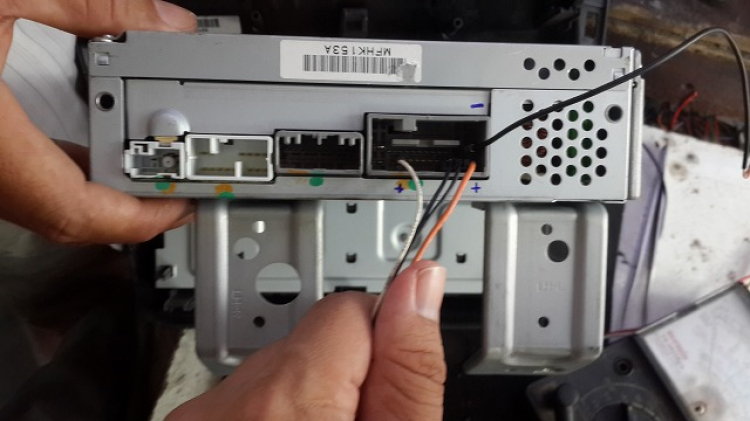

Bạn lấy Adapter của máyt tính laptop để cấp nguồn DC: 12V~15V
(-) của nguồn adapter thì đấu vào chân số 1
(+) của nguồn adapter thì đấu vào chân số 3 và 24
Có 4 cặp tín hiệu xuất ra loa:5&6, 9&10, 15&16, 19&20
Còn kết nối với usb phải mua 1 sợi cáp riêng. Cáp này thường thì đặt ở tabao
Thân mến

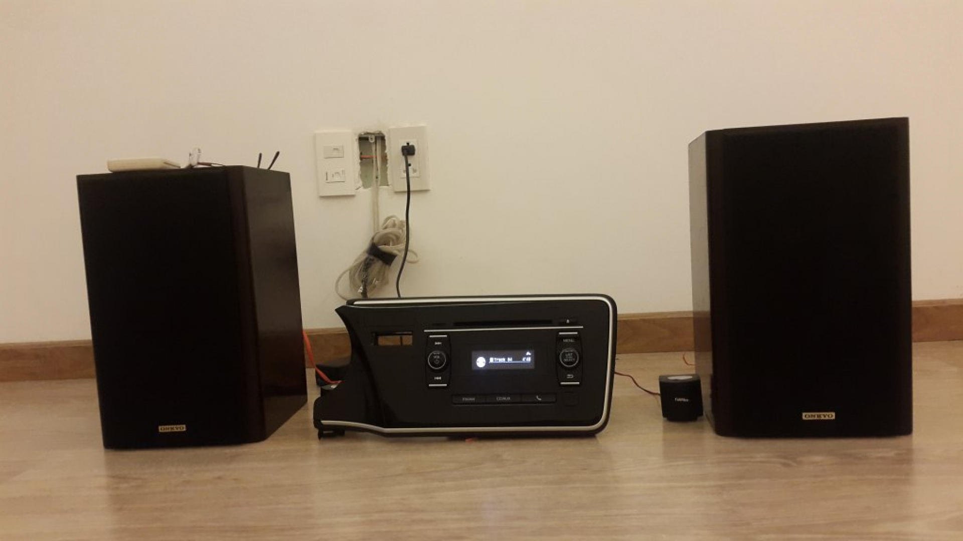

Cám ơn rất nhiều... mình đang rất cần .. sẽ test thử.
