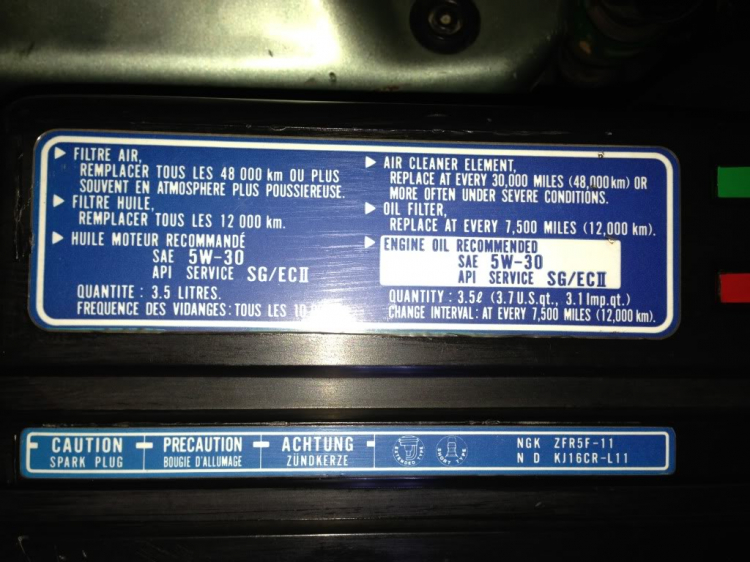

Không biết bác anhphat còn không , trên tem này có ghi rõ loại bugi và loại nhớt máy ... đó Dũng .

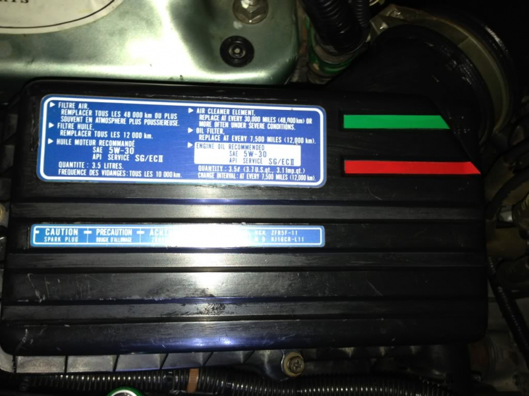

Phai cai tem nay khong Thay
Dầu động cơ và dầu hộp số cho ACCORD
talameo nói:

Chính nó Vũ ơi .
Dũng HN tham khảo nhé .
