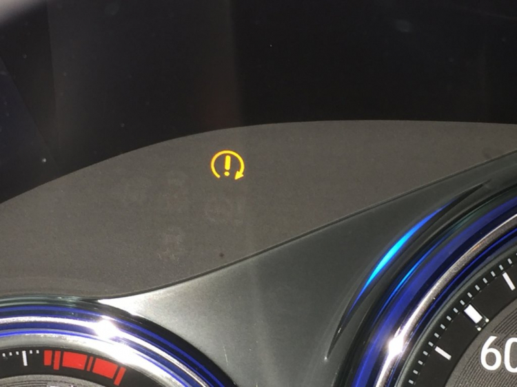

các bác cho e hỏi đèn báo này la lỗi gi ạ , xe e city 2016

Hiểm nhỉ, cái này hình như là: starter system indicator-báo lỗi hệ thống khởi động, xe bác vẫn đang khởi động được mà nhỉ, bác mang ra đại lý xem thế nào, anh em hóng vụ này.

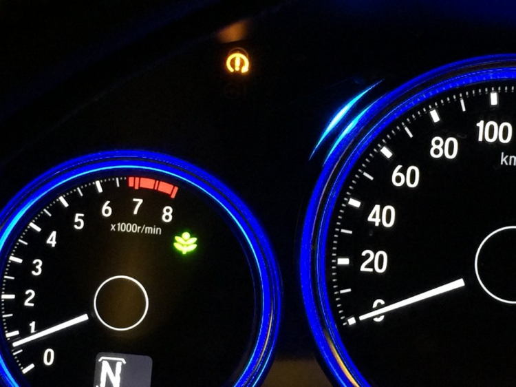

Có thể xe báo lổi chung như nên bác kiểm tra lại :
- Xe đóng cửa hết chưa ?
Bác kiểm tra lại, hoặc xem HDSD.

Đèn báo đề, hệ thống khởi động chưa sẵn sàng, cần nhả thắng ngồi yên chờ vài giây rồi khởi động lại.Trường hợp của bác , em nghĩ nó lên hết đèn hệ thống mà máy chưa nổ.Bác xem lại có phải như thế không?
