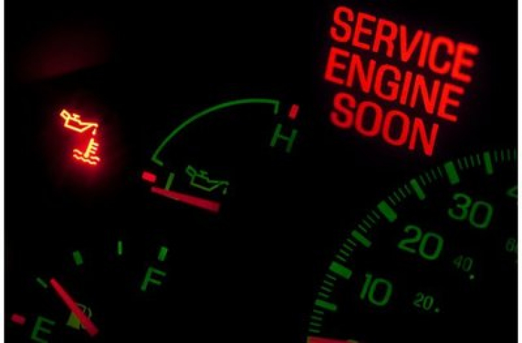

Như tiêu đề, em muốn hỏi xe báo đèn vàng có chữ Service Engine Soon là cảnh báo gì ạ? Xe có cần phải đi kiểm tra gì không các bác.
Em xin cảm ơn.

Đèn báo "Service Engine Soon" hay "Check Engine" có ý nghĩa tương đồng nhau, tuy nhiên tùy vào loại xe và hãng thiết kế thì đèn báo có ý nghĩa nhắc ta phải làm gì đó.
-Với Service Engine Soon:
Thường thì nhắc chủ nhân đã đến hạn bảo dưỡng định kỳ, ECU sẽ căn cứ vào quãng đường đã đi từ lần bảo dưỡng trước đó và đưa ra nhắc nhở. Ngoài ra, thông báo này cũng có thể hàm ý những rắc rối nhỏ, ví dụ như lượng nhớt đang thiếu hụt, cần phải thay hoặc châm kịp thời.
-Với Check Engine:
+Có thể là nắp xăng chưa kín hoặc ko đóng.
+Có rắc rối với hệ thống hút gió hoặc khí thải của động cơ.
+Có những trục trặc lớn/nhỏ với động cơ.
>>> Anh chị nên vào website của hãng xem các thông báo bảo dưỡng cần thiết đối với loại xe của mình hoặc cứ mang xe đến hãng thì sẽ có câu trả lời chính xác nhất, ko nên cố chạy lỡ ko may gặp hư hỏng lớn sẽ dẫn đến tổn thất nặng nề hơn.
