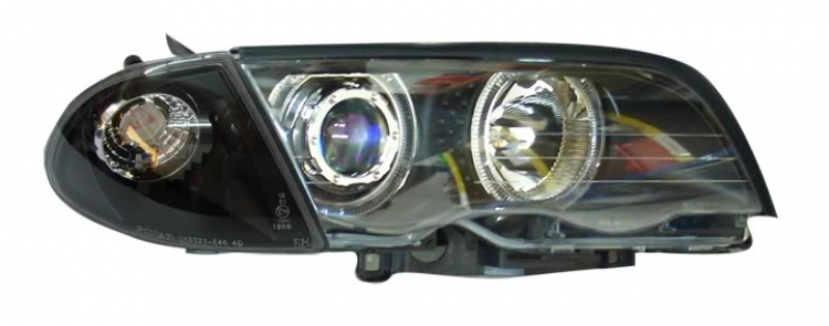

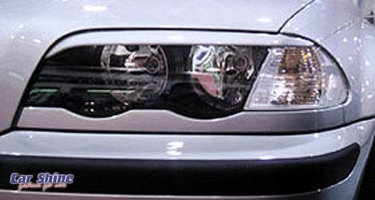

Em post lại hình cho các bác xem:
-đây là cái mà bác chip2509 nói,và nó chỉ lắp vừa cho đèn của serie3 sản xuất trước năm2004,còn như đèn bây giờ của 325 và 318 đang bán ở VN thì ko vừa
Đèn pha bixenon cho 318i
nó chỉ vừa cho em 318 và 323 bán ở VN trước năm 2004:
Còn đèn như 318 và 325 sản xuất sau 2004 như bây giờ đang bán ở VN như cái này thì ko lắp được loại như bác chip2509 nói:
Bác chip2509 thử hỏi lại bác linh ở 45 thái hà xem có đúng là loại này hay là loại cho model E46,new Face như bây giờ đang bán ở VN ko nhé,em thì nghĩ loại bác xem ko phải là cái bác chỉ cho em đâu.
Bác thử qua đó xem lại nhá!
