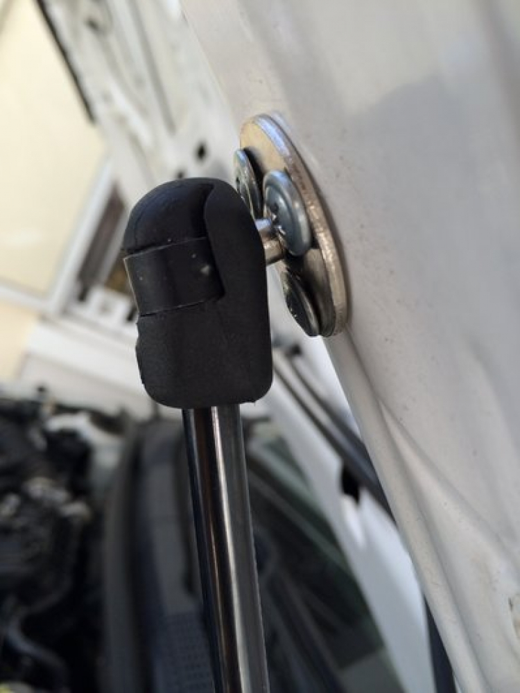

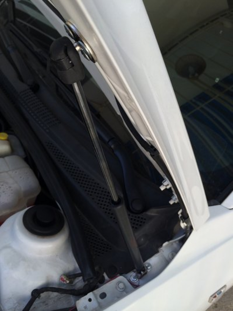

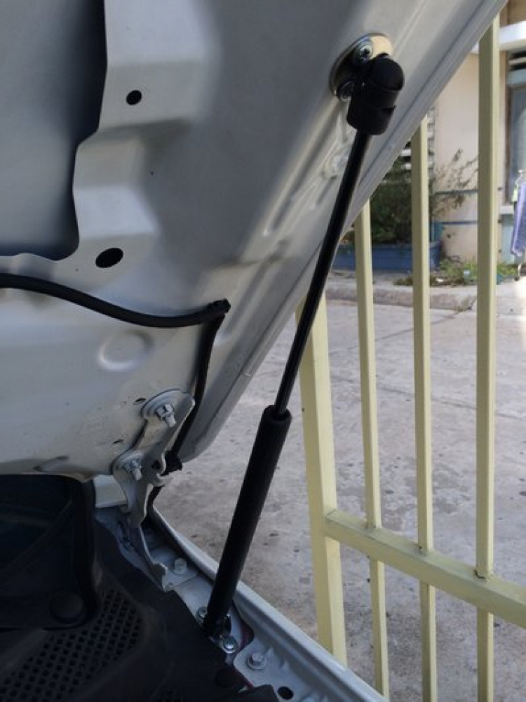

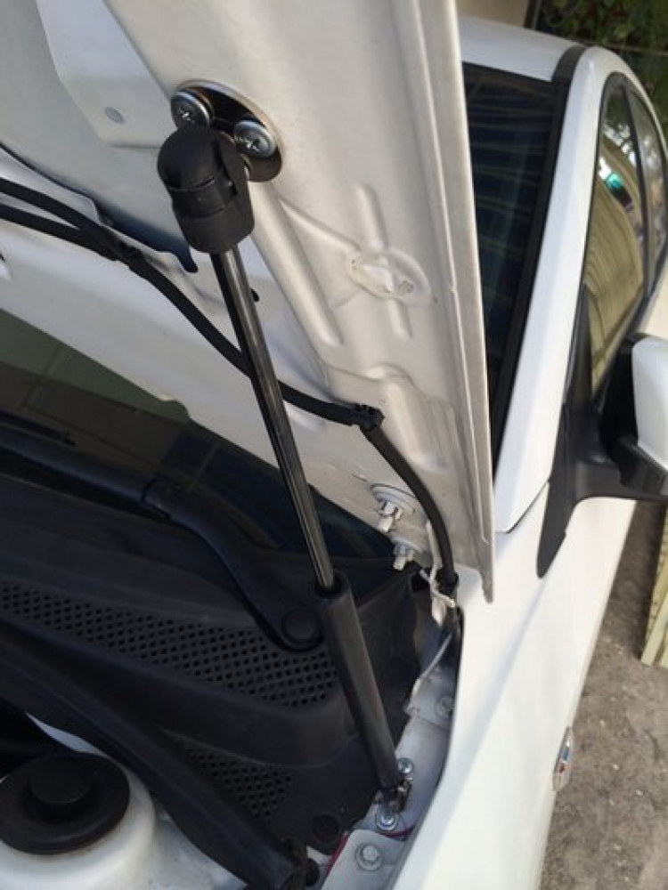

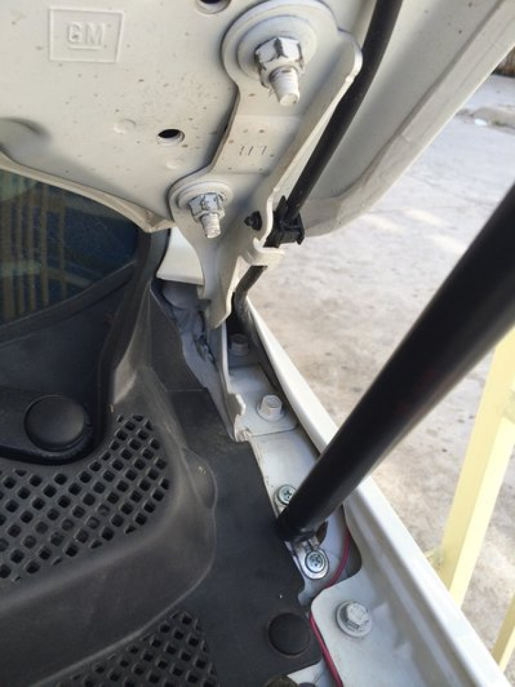

Cận cảnh cho bác xem nhé!
***DIY*** chống nắp capo cruze bằng thanh chống hơi!!!
