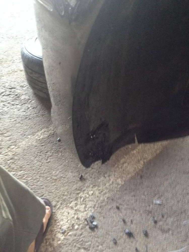

Vè trước lủng, khi đi mưa hay rửa xe nước văng vào socket của sensor nhiệt ngoài trời và đèn sương trước.
Đội xe lên, tháo bánh, tháo khung vè trước ra. Cái này khỏi cần hình vì chỉ có vài con ốc vặn là gở ra.

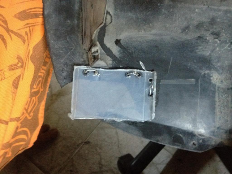

Cần 1 miếng nhựa dẻo + chịu nhiệt . Em chôm cái nắp hộp đựng đồ ăn của vợ. Cái này đảm bảo dẻo nhẹo + chịu nước cực tốt luôn.
Cắt vừa đủ ngay chỗ miếng bể, khoan lổ lấy kẻm móc lại cho chắc. Nhìn xấu dả man. :p

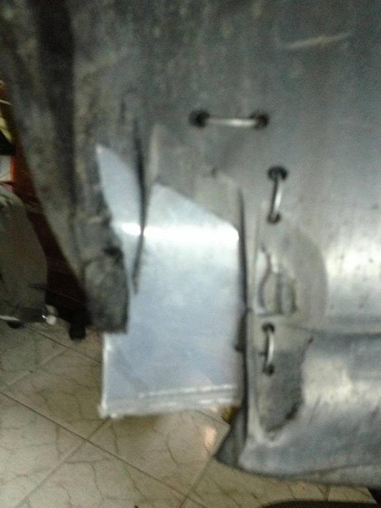

Ráp vào, bội keo silicon cho liền mặt lại. Vừa chống thấm, vừa che "ghẻ". Sau đó xiịt chai phủ gầm cho đều hốc bánh là nhìn y như zin. Dúi mắt vào cũng không biết vè đã hàn.
Đây là cái hình lúc bội keo thô, chưa "trang điểm" :

Tại chụp hình tưởng ngon, chứ thực tế nó bể cái lổ bằng 2 bàn tay lận đó.
