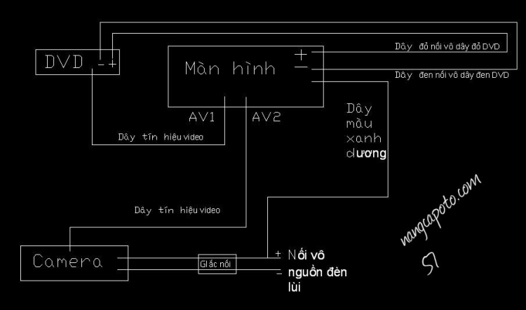

Em đã làm theo sơ đồ này của Bác SUV7Seats trên 2 xe rồi (Matiz và Previa 9X). Kết quả thành công mỹ mãn. Cám ơn Bác SUV7Seats.
Bác chủ thớt theo dõi xem sau một thời gian sử dụng dụng cái camera có hiện tượng không lên hình không. Nếu hiện tượng này xảy ra là do bị thiếu điện áp nguồn cho đèn lùi. Lúc này sẽ cần dẫn một sợi +12V trực từ phía trước và câu qua relay để cấp nguồn điện mạnh hơn cho camera de.

rất cảm ơn bác, rất có ích cho forum. Không như mấy cái khác toàn khoe thành phẩm; anh em muốn tự làm theo chả biết làm sao, mua đồ ntn cả.
