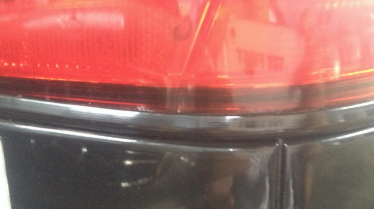

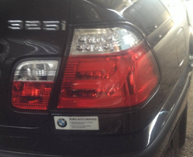

Anh em nào tự bảo dưởng xe cũng biết cái bộ đèn hậu E46 nó bịnh lên bịnh xuống cở nào vì quá tải dây tiếp mass. Nên em quyết định cho led luôn , chỉ 1/3 tải so với bóng zin.
Em có chút cải tiến là gắn thêm ron cao su ở ngoài để tránh nước vào khi mưa + rửa. Và tránh đèn va đâm vào thành xe gây nứt. Mua vài mét ron nạp nhựa giá chỉ bằng vài bi thuốc lào. Nhưng do mép trong nó vướng , mà rảnh nẹp lại sâu nên phải cắt bớt mép trong cho nó khít. Sau đó bôi 1 lớp keo con chó quanh viền. Còn dư keo nhiêu mang về bỏ vô bịt xốp lớn trùm lên đầu hít cũng phê lắm.

Lúc trước em cũng có để ý bộ led này nhưng k thích lắm do hai cái ống led nó hơi ngắn, nhìn kỳ kỳ chứ nó kéo dài đc như F30 hay F10 là múc luôn khỏi si nghĩ.
