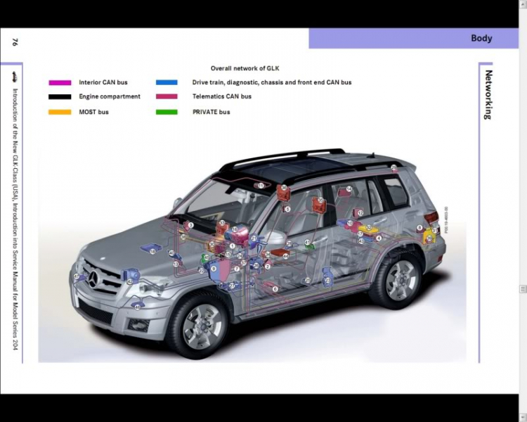

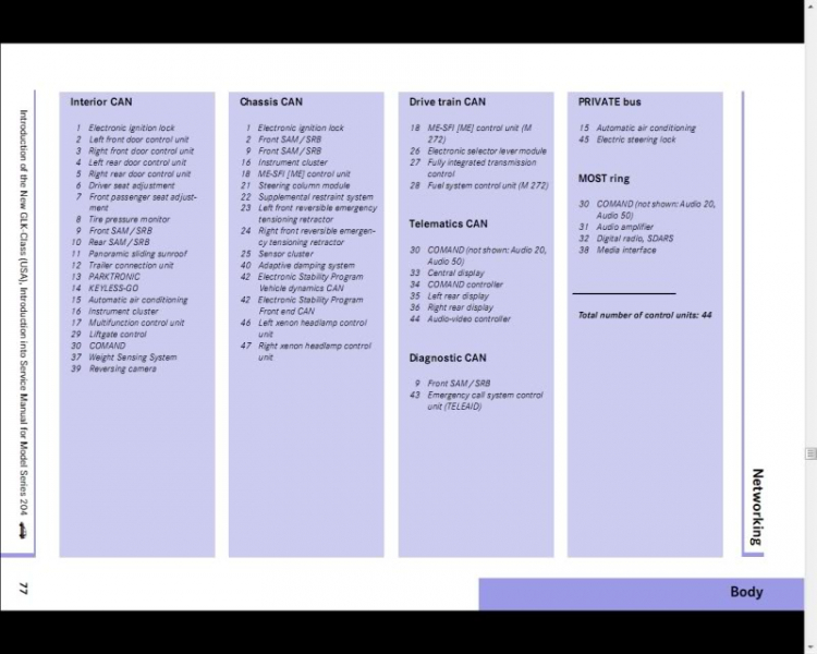

GLK bác hãy cẩn thật với hệ thống điện của nó vì nó sử dụng hệ thống điều khiển điện bằng CAN bus ( dây data kỹ thuật số, khác với xe Nhật). Nhưng đơn giản chỉ gắn thêm sub thì ok, ko sao đâu bác. Quan trọng là thợ biết lấy dây ở đâu mà ko phải cầm bút thử điện đo đạc mò mẫm để làm cho hệ thống điện báo lổi.
