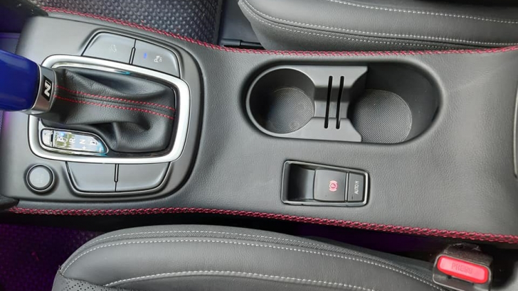

Lại tiếp tục lắp phanh tay điện tử EPB Electronic Parking Brake cho Kano.
Có nhiều người hoài nghi về việc độ phanh tay điện tử. Rừng em xin giải đáp một số vấn đề trọng tâm về việc độ này.
1/- Đang đi mà kéo phanh lên thì sao? Chuyện gì sẽ xảy ra khi kéo phanh tay?
Trả lời: Phanh tay điện tử chỉ cho phép kéo phanh ở vận tốc dưới 10km/h. Trên 10km/h mà kéo phanh lên thì có 3 tiếng Bíp sẽ cảnh báo, báo hiệu rằng không chấp nhận việc kéo phanh khi ở vận tốc trên 10km/h.
2/- Giã sử module điều khiển phanh tay điện tử nó bị khìn khìn, nó không còn nhận biết được vận tốc nữa thì điều gì sẽ xảy ra khi chạy ở vận tốc 100km/h mà phanh tay kéo lên?
Trả lời: Phanh tay điện tử nó chỉ phanh 2 bánh xe sau.
Hai bánh sau nó dùng dây cáp để kéo bố thắng bung ra, áp vào cái đĩa phía sau, nguyên lý hoạt động y chang xe gắn máy.
Trên xe hơi thay vì người dùng phải dùng tay kéo phanh cái càng phanh chỗ con ngựa, nay mình thay càng phanh đó bằng một Xylanh điện để kéo cọng cáp từ 2 bánh xe sau.
Do xylanh điện này chạy khá chậm, vận tốc của xylanh là 10mm/giây, do đó để cái bố phanh bung ra, ép vào điã, thì phải mất 2 giáy, do đó xe sẽ không dừng đột ngột mà sẽ dừng từ từ.
Mà thật ra xe cũng không dừng lại mà cứ chạy tuốt luốt, chạy chừng nào nghe mùi bố cháy.
Mọi người đều biết rằng phanh tay chỉ giúp xe chống trượt thôi, một khi cố tình chạy thì xe vẫn chạy được tuốt.
Nhưng khi phanh tay trong lúc xe chạy thì hệ thống an toàn trên xe sẽ phát ra tiếng cảnh báo ở loa Alarm buzzer.
3/- Phanh tay điện tử có bền hơn phanh kéo bằng cơm không?
Trả lời: Chắc chắn phanh tay điện tử không bền bằng phanh tay kéo cơm rồi, nhưng đi 3 năm mới phải thay xylanh điện là cũng ok lắm rồi, ở đây Rừng em sử dụng xylanh điện loại tốt, bên trong các bánh nhông đều bằng kim loại, nên bền hơn loại bằng nhựa nhiêu.
Hơn nữa xylanh điện này nó không có hoạt động liên tục, mỗi lần kéo phanh hay thả phanh nó chỉ chạy có 2 giây rồi nghỉ.
Phanh tay điện tử sướng ở chỗ đói bụng vẫn kéo nổi, còn cái cần to đùng chỗ con ngựa thì đói bụng kéo lên mệt mỏi lắm.
4/- Phanh tay điện tử có ồn không?
Trả lời: có ồn hơn phanh cơm, nhưng Rừng em đã biết cách chống ồn, bây giờ nó hoạt động êm ru như Santa Fe luôn.

Nói gì nói, cái gì liên quan tới an toàn thì em hông dám độ. Dù đổi cần phanh qua cái nút nhỏ gọn thì sẽ đẹp hơn rất nhiều ...

Cái này chỉ là thay cho cái cần tay kéo thắng. Còn phanh tay điện tử thực sự nó là 2 cái motor điện độc lập ở bánh sau ép vào bố thắng. Cái này làm cho vui thôi chứ ko đúng bản chất phanh tay điện tử. Nói chung mình rất nể bác chủ ở đoạn lập trình và phần cứng. Cái này rất khó.
