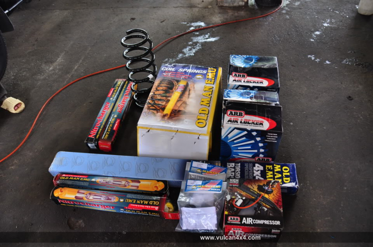

Trước tiên em xin liệt kê danh sách những hạng mục sẽ được độ lại:
- Cản trước Bullbar của ARB
- Cản sau ARB với 2 giá treo bánh xe
- Bộ vỏ BFGoodrich MT KM2 size 285/70/17 (size rin của xe là 265/70/17 nên không cần thay mâm)
- 2 khóa vi sai hơi (Air Locker) trước và sau
- Giá chỡ đồ ARB
- Đèn off road Narva gắn trên nóc xe
- Đèn off road Warn SDB 210 gắn trên cản trước
- Thanh xoắn Old Man Emu
- Lò xo Old Man Emu loại heavy duty chịu tải tăng cường 400kg
- Phuộc Nitơ Old Man Emu
- Ống thở Safari
- Tời Warn XD 9000
- Đèn sương mù IPF
- Định vị vệ tinh toàn cầu GPS

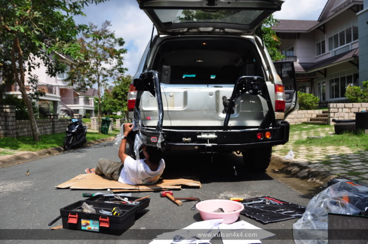

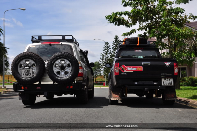

Lắp 2 giá đỡ bánh xe dự phòng vào cản sau, sở dĩ cần tới 2 vỏ xe dự phòng là vì trong một chuyến đi off road, đặc biệt là qua những cung đường có nhiều đá nhọn hoặc gốc cây khô, thì xe bị bể 2 lốp là chuyện bình thường, những ai đã từng đi off road tự nguyện hoặc bắt buộc phải đi công tác vào vùng sâu vùng xa mới thấy trang bị 2 vỏ xe dự phòng là hoàn toàn không dư thừa.
Độ xe Land Cruiser 2007

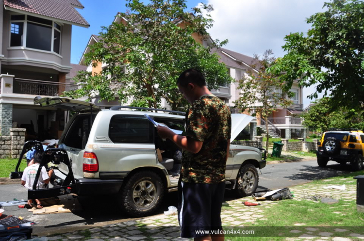

Sau 4 tiếng đồng hồ chiếc xe nhìn đã bắt đầu thay da đổi thịt, tuy nhiên đây chỉ mới có 10% chặng đường độ xe.
Anh em làm việc trong cái nắng dưới sự giám sát kỹ thuật của đồng chí ... kiến trúc sư FJFan.
Nhà em chẳng có được chỗ tử tế để mà độ xe, toàn phải đội nắng đội mưa mà làm, nhưng được cái thú là tự tay mình làm, chứ đem ra gara chẳng ở đâu làm mà mình vừa ý, không bị cái này thì cũng bị cái khác. Đồ chơi đắt tiền đem ra có khi các bác ấy phá một hồi là thành phế liệu luôn, thôi để nhà làm cho nó chắc, tiết kiệm ít ngân lượng mua sữa cho con cũng được

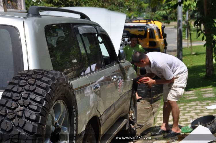

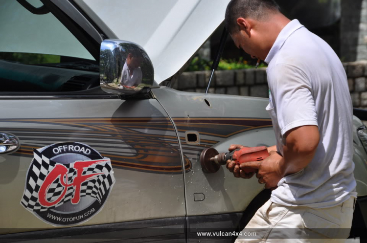

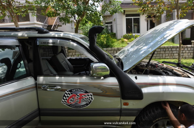

Tới màn phá thân xe bằng mũi khoan 95 mm, dời đèn signal xuống dưới để khỏi vướng snorkel.
Thiệt hại lớn nhất là ăn ten theo xe không xe được vì bị vướng mô tơ bên trong. Vụ này để từ từ tính sau giờ độ cho xong cái đã, cùng lắm thì khỏi cần nghe ZoneFM chứ có sao? mà chắc có sao thì cũng không sao, dạo này ZoneFM toàn quảng cáo, MC thì nói ngọng nghe mà nhức hết cả đầu. Em thì cứ 50 Cents nghe cho nó lành, dù gì thì nó hát cái con khỉ gì mình cũng chả hiểu, đỡ phải suy nghĩ hehehe
Khoan một lỗ trên thân xe là để lắp cái này
Có người gọi là ống thở, em thì gọi là snorkel, là bộ phận nối dài bầu bút gió của xe lên cao để lội nước xe không bị tắt máy, hoặc tệ hơn là bị thủy kích làm cong tay dên hoặc bể lốc máy là coi như mất đứt nửa chiếc xe.

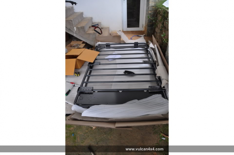

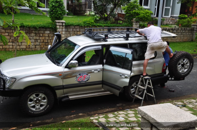

Sau phần cản trước, cản sau, giá treo lốp dự phòng là đến giá chở hàng trên nóc xe
Vì là đồ chế riêng cho xe Land Cruiser 100 nên không cần phải khoan cắt gì cả, mỗi xe có 1 bộ kit gắn lên xong là có thể lắp giá vào được liền Gắn bộ kit (giá đỡ) lên xe
Lắp giá lên

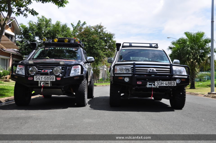

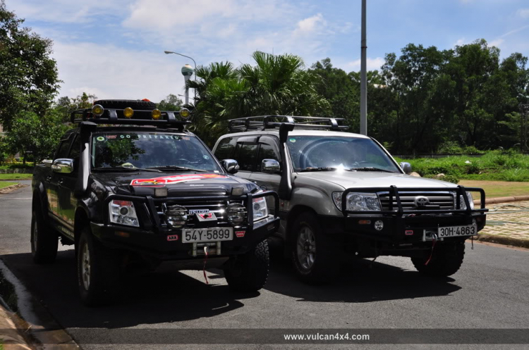

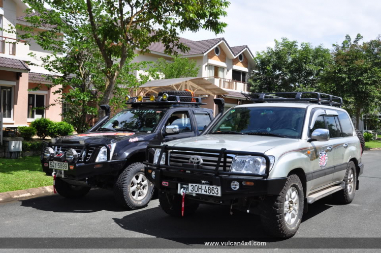

Thành quả của ngày làm việc thứ nhất (tổng cộng độ xe này hết 5 ngày) Chụp chung với Dmax One Trước
Sau
Bên phụ
Bên tài
