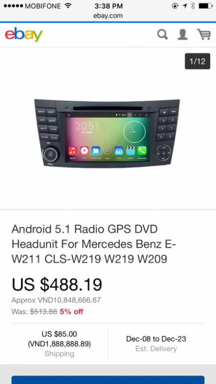

Bữa e định đi thay dvd cho cls w219, mà thấy phức tạp quá , phải thay toàn bộ loa amly, lên mang tìm thì thấy loại làm cho dòng này luôn , không biết xài thế nào , các bác có ai xài chưa ạ , xin cho e ít ý kiến , em xin cám ơn ạ
http://m.ebay.com/itm/Android-5-1-1Car-DVD-Player-For-MERCEDES-BENZ-E-class-W211-G-Class-W463-CLS-W219-/252548961024?hash=item3acd175300:g:X~QAAOSwCGVX4SKX&_trkparms=pageci%3Abe2f59b6-ab01-11e6-a74e-74dbd18097c9%7Cparentrq%3A66cd12c31580a548a1bedfeefff8d2b4%7Ciid%3A6
Thay Comand chính hãng thì Không có chuyện cần thay amply & loa nhé bác. Đồ chính hãng chỉ ghim jack + coding. Các chức năng nguyên bản vẫn sử dụng bình thường + nhiều hơn : các nút vô lăng, hiển thị trên odo, voice control, Cam de, không báo lỗi v.v... Âm thanh thì hay hơn nhiều so với CD.
Dòng w219 nếu lắp đồ aftermarket thì những gì kể trên sẽ không được (chỉnh vô lăng, voice control) , chỉ được cái chức năng như android.
Đồ điện tử trên xe Đức (có liên quan đến CAN điều khiển) thì nên xài đồ chính hãng.
