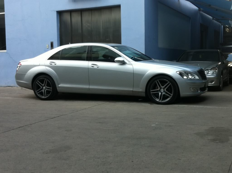

Mâm nào gắn cũng được bác ạ, xe em đang gắn bộ thứ 2. Thông số lốp 255/40R19, lốp nhiều và sẵn, lốp GY khoảng 6-7tr, lốp hàn quốc khoảng gần 5tr

@kienhyundaitp: cảm ơn bác đã góp ý, mâm trước 8.5 và mâm sau 9.5 nên em cũng thấy tương đối cân đối, với lại ko dùng widebody nên chắc vậy vừa rồi bác ạ. vì nếu gắn spacer thì đòi hỏi sự chính xác rất cao và spacer phải là loại có chất liệu thật tốt thì mới yên tâm.
