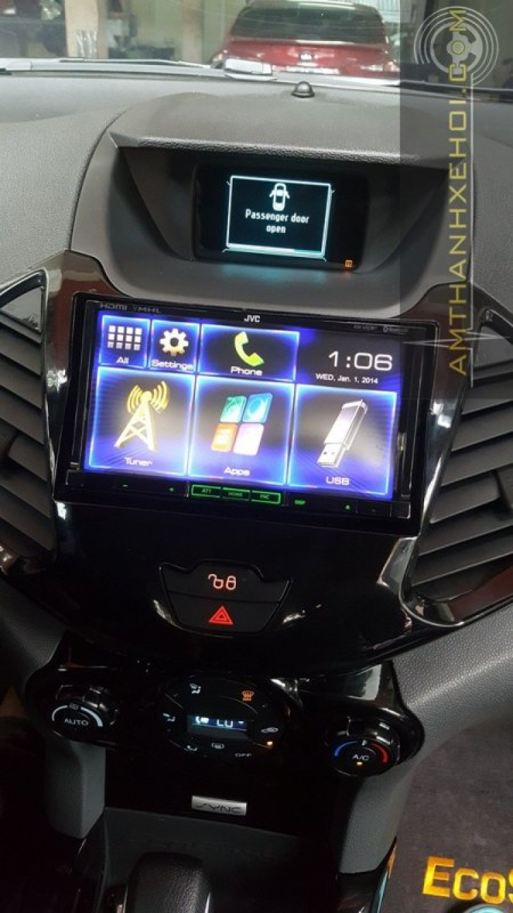

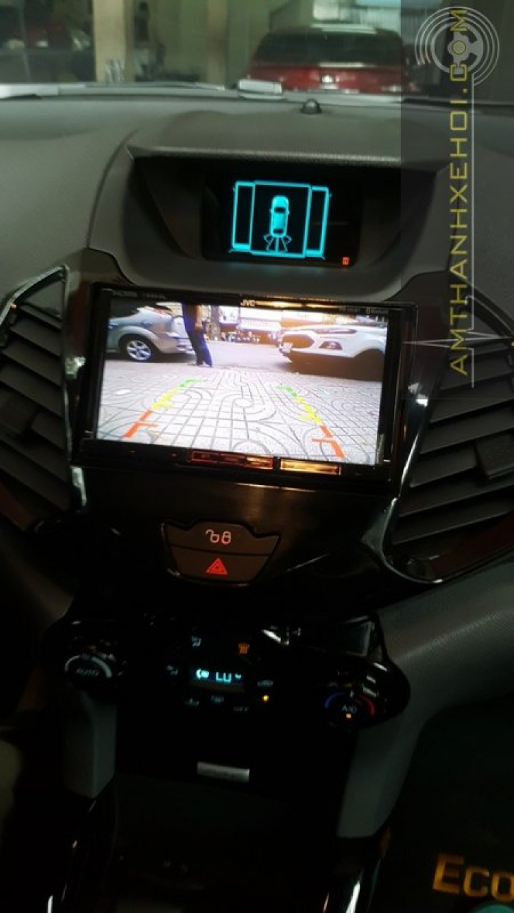

Hôm qua em mới làm cho 2 em Ecosport, cho phép em post lên các bác tham khảo ah.
DVD JVC V50BT, Camera hông và lùi,...

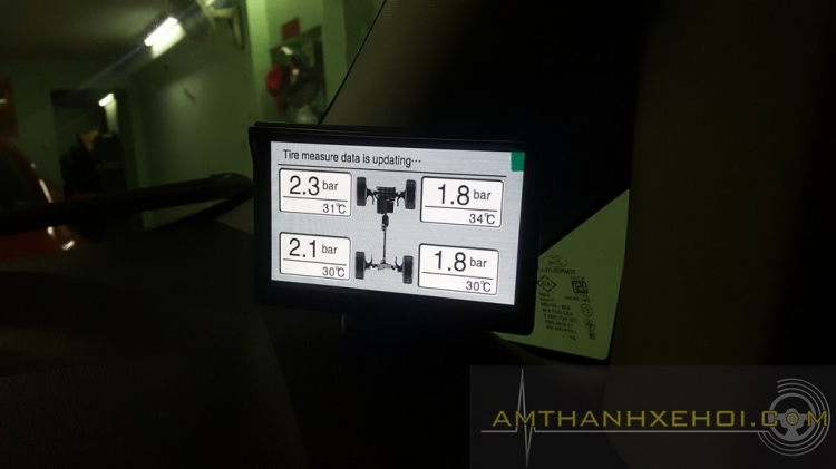

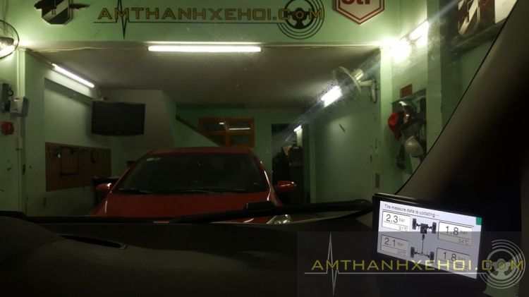

Em này găn cái màn hình taplo cho hiển thị bộ cảm biến áp suất lốp và camera hông
