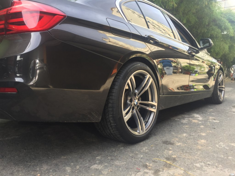

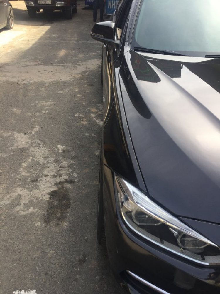

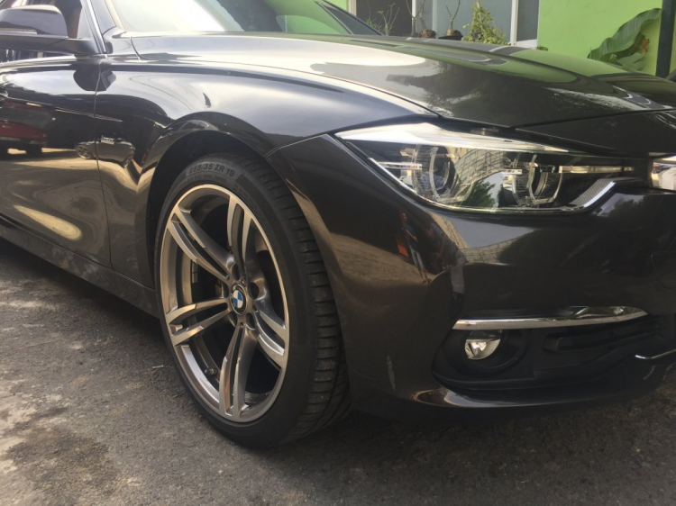

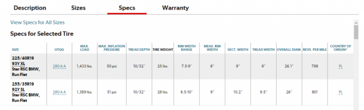

Theo thông số em chọn thì vẫn nằm trong giới hạn rim with range 7.5-9 và 8.5-10 và em đang chọn thông số lốp ở mức minimum và mâm là maximum trong giới hạn vận hành. Khi chọn cách này thì vỏ nó sẽ phải "căng" hết cỡ để "bám" vào mâm, theo nhà sx thì vẫn OK nhé! Nhưng để vận hành tốt nhất thì hai con số nó nên nằm ở khoảng giữa.
Anh gửi thêm vài hình thực về vỏ trước 255 và sau 275 (đúng theo bộ M3/M4) trên F30 LCI cho em tham khảo, nếu em vẫn chọn đúng thông số cho F30 thì vẫn kg sao.

Bác Moon mời e cafe cho bản quyền hình ảnh nha. Hihi
Hihi mâm xe bác quá đẹp nên mượn post cho anh em tham khảo!
Toàn nhờ bác Moon mà :). Thanks bác lần nữa.
