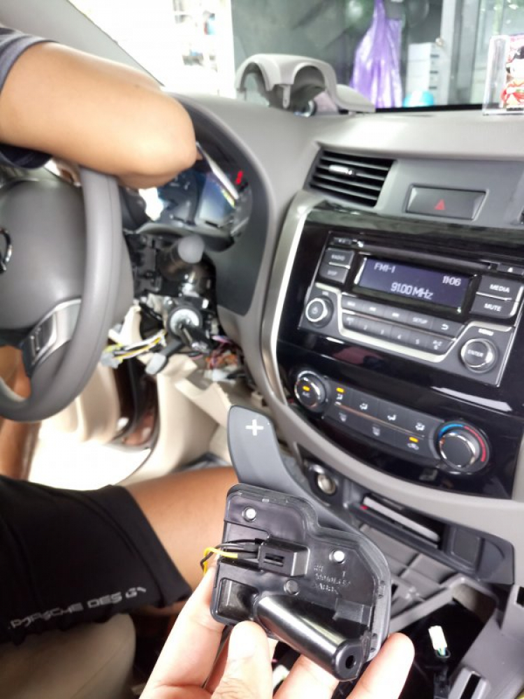

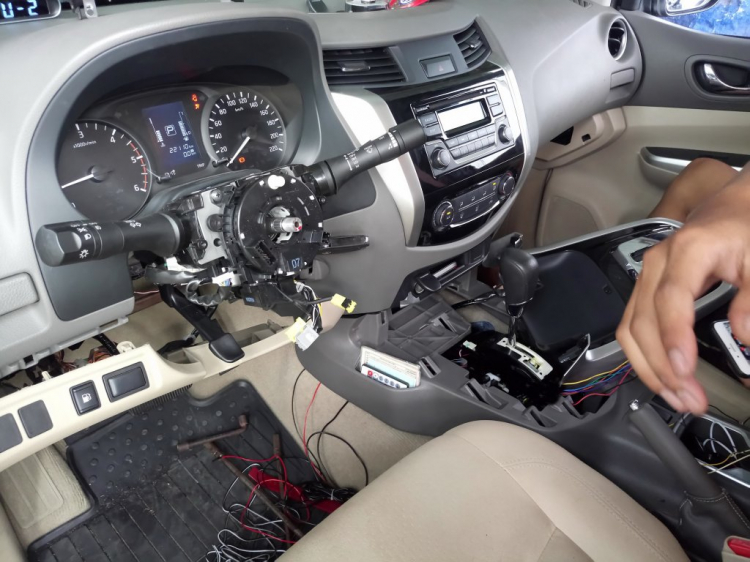

Việc lên lẫy cũng khá cực khổ, em phải mang xe qua chỗ bác Linh để khảo sát. Công đoạn này là tháo bệ số, đo điện, thử lẫy. Sau 3 tiếng thì bác ấy phán câu xanh rờn "mang về nhà đi, thứ 7 mang lên lại, thay máu cho em ấy". Nghe tin cứ như mình đậu đại học vậy ấy :D
Em đã lên lẫy số vô lăng cho xe Nissan Navara EL
Thứ 7 đã đến, sáng hăm hở 8h mang xe qua :D. Ngồi lắp rồi thử đến 6h tối mới xong. Chờ mòn mỏi nhưng nói chung là ... sướng, vì xe mình chính thức trở thành chiếc Navara Np300 đầu tiên của Việt Nam có lẫy số :D.

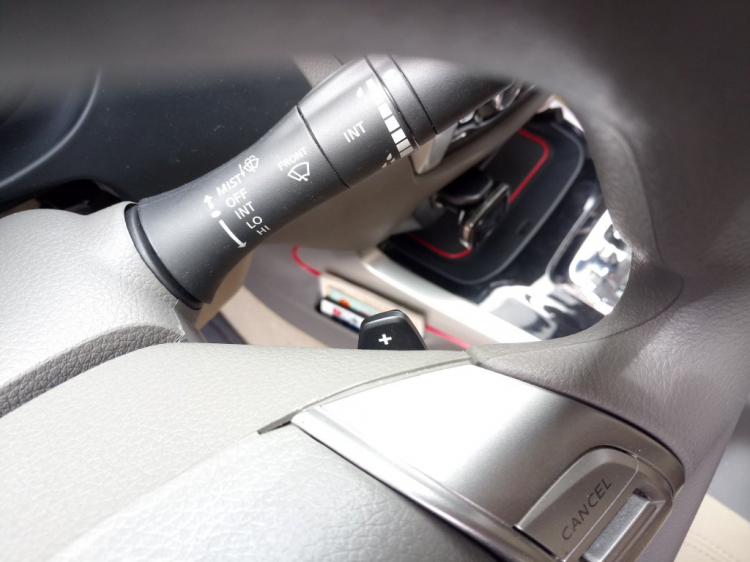

Đã có khá nhiều người thử lên lẫy cho Navara, tuy nhiên khi đến đoạn nhấn lẫy ở D và hộp số tự trả về D thì chùn tay. Bộ của em là ở D - nhấn lẫy giữ 0,4s số sẽ nhảy - sau 4s tự trả D - 2s tiếp theo lẫy ở chế độ chờ, nghĩa là nhấp không cần giữ, số sẽ nhảy - sau đó nó sẽ về hẳn D.
Lúc đầu em dùng bộ lẫy của Cerato, khá đẹp tuy nhiên cái vô lăng của Navara không thiết kế cho việc lắp lẫy nên bị cấn. Thế là đành phải đổi qua bộ của Elantra, nhỏ hơn nhưng được cái gắn vào khá khít và đẹp
Có lẫy vào thấy cái xe mình sang trọng hẳn ra :D :D

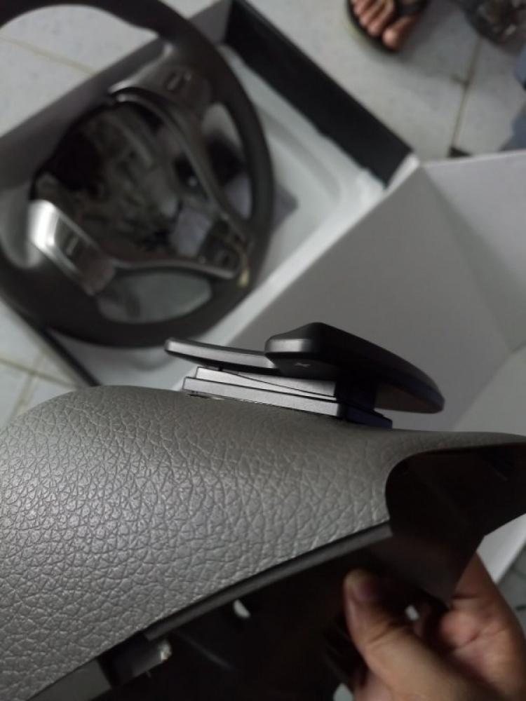

lẫy elantra mỗi khi nhấn em phải rướng ngón tay 1 xíu, hơi bất tiện, nên em đặt mua 1 bộ ốp thế này :D

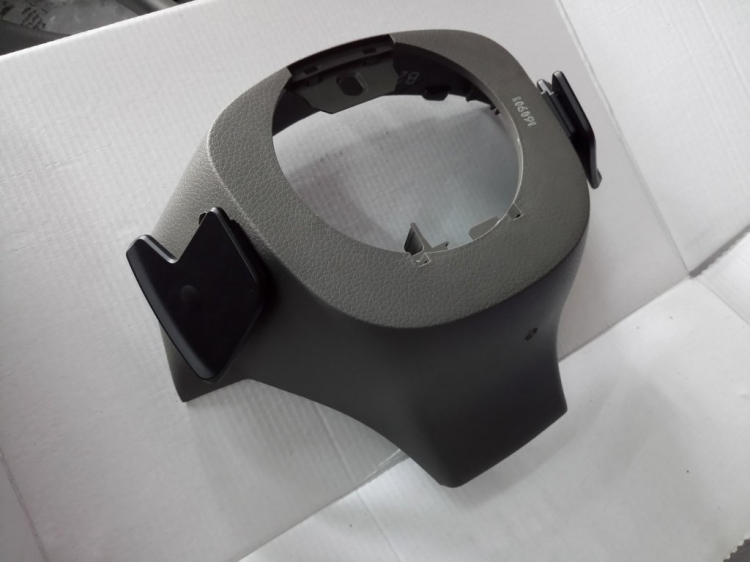

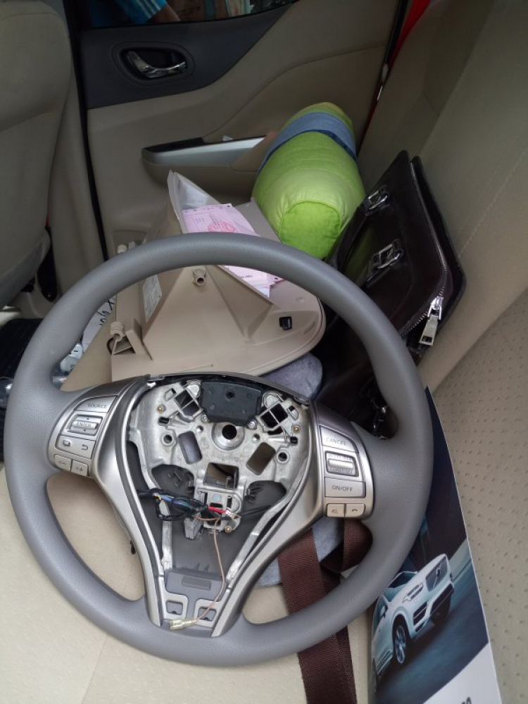

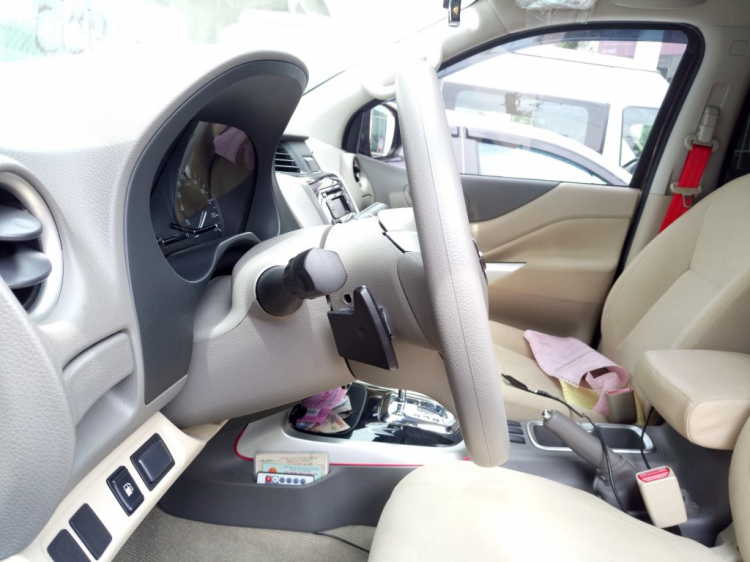

Bác nào mê đồ "ZIN" thì em không khuyến khích xem mấy tấm ảnh dưới đây :D
Lúc làm em có tháo cầu chì Seatbelt để kiểm tra, khi gắn lại nó báo đèn Seatbelt. Do đây là tính năng an toàn nên mặc định nó sẽ hiển thị luôn. Em ủn xe qua bác Brian Racechip để bác ấy xóa lỗi, mất chưa đến 5 phút là xong :D. Mấy bác có tháo hộp cầu chì để kiểm tra thì nhớ để ý việc này.

Hiện h thì xe chạy khá là ngon, tầm 28km/h 38km/h với 58km/h em nhấp lẫy là nó chuyển số :D :D như xe thể thao. Qua tháng em đi Kỳ Co đường Đà Lạt sẽ test cái lẫy này :D. Lúc trước em đi mấy xe máy xăng có lẫy, thì em để ý là chả bao h xài tới, lâu lâu bóp bóp để pô hú hú cho vui thôi. Có vẻ xe bán tải và máy dầu thì cần lẫy này hơn máy xăng.
