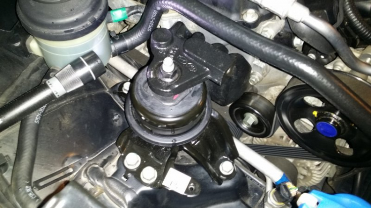

Xe Sonata 2012, 30K km của em bị 1 cái ù nhẹ tại vòng tua máy 1000-1200rpm, ù nhẹ khi đứng tại chỗ, số N và giữ ga tại điiểm đó, ù hơn khi thả ga cho xe trôi, cứ mỗi khi kim vòng tua quét qua dải đó là ù....Em nghi do cái cao su chân máy dầu xuống cấp. Đặt hàng 1trẹo 3, thay luôn!

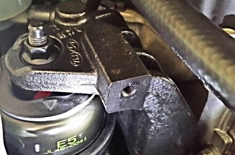

Kích nhẹ máy và tháo chân máy ra, so sánh với cái mới....

Rõ ràng phần trụ chịu lực đã lún xuống khoảng 0.5cm so với chân mới...Mặc dù nhìn rất đẹp trai, ko nứt hay chảy dầu, nhưng nó đã xuống cấp rồi....
Chân máy cũ....

Chân máy mới.....

Ok....lắp chân mới vào xe thôi...
Em DIY thay cao su chân máy (Sonata 2012)
Hoàn thiện....

Phun sơn đen luôn cho đẹp…..

Nổ máy lên nào....Làm 1 vòng!
Oh...máy vẫn kêu! Xe vẫn rung....Mà nó rung và kêu như xe....mới xuất xưởng!
Quá đã! Mất nửa tiếng mồ hôi mồ kê nhưng kết quả đúng như mong đợi....Chạy chỉ còn nghe tiếng lốp! Thốc ga mới nghe hơi e...e....e....:3dcuoi::3dcuoi::3dcuoi:
Chân máy cũ....
Chân máy mới.....
View attachment 306902 Hoàn thiện....
