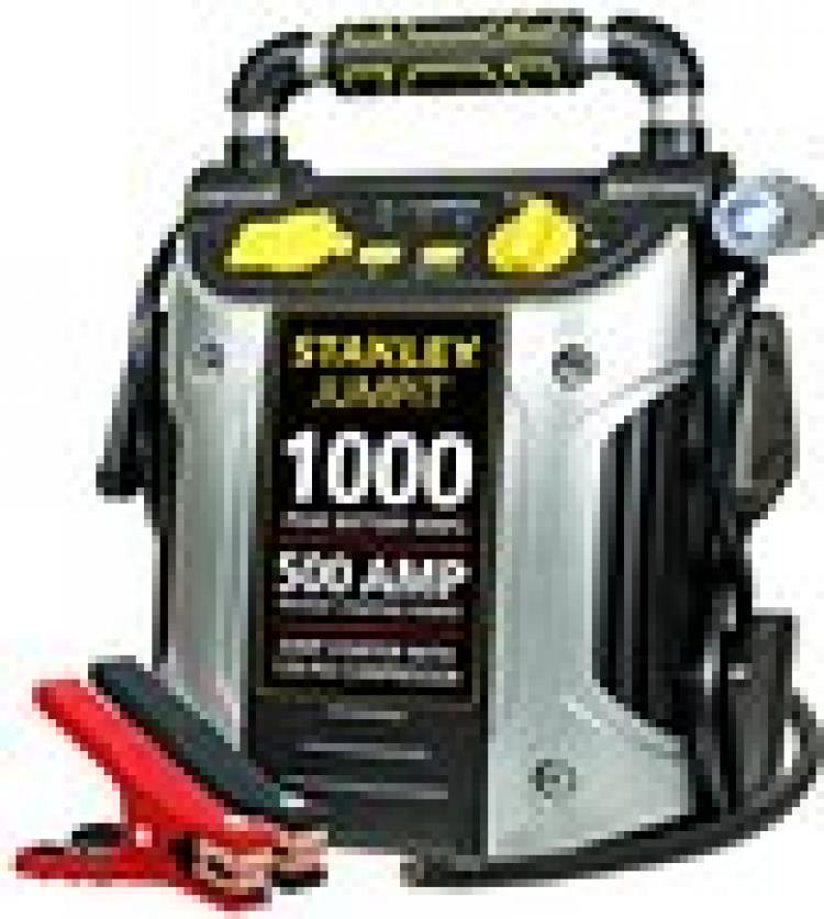

Em xài cái hộp jump starter như hình đầu tiên , từ Morning đến mẹc GL & S63, 1 phát là xong ... Có khi 2-3 tháng o đụng đến nhưng khi cần vẫn oki. Good
Chi có dòng BMW là em o dám sử dụng thử với nó thôi !
