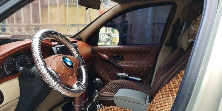

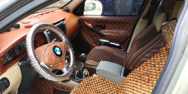

Em update tiếp, bọc da nốt cánh cửa bên kia theo phong cách da bò khâu chỉ hình quả trám, thay lại giá đựng cốc, thay bệ tỳ tay cũ bằng bệ tỳ tay da

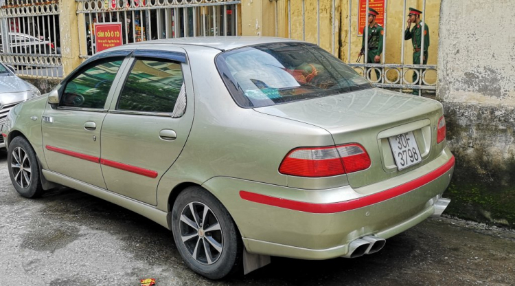

Em khoe con Fiat còi đã phục vụ 10 năm lẻ!
