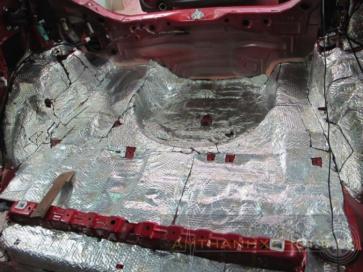

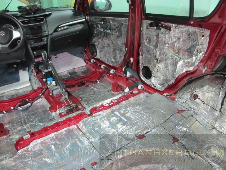

Lại cách full cho 1 em Swift đỏ, post lên các bác tham khảo ah.

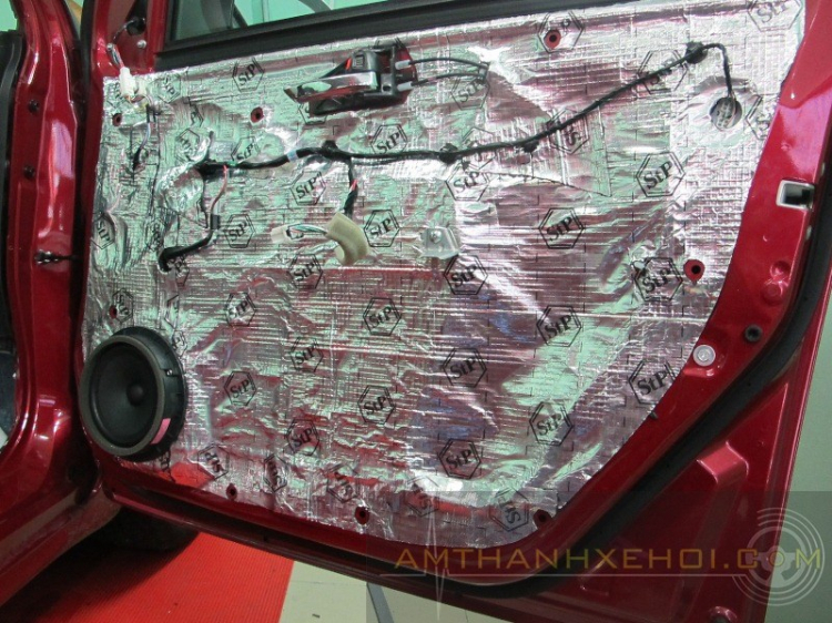

Vật liệu là hiệu STP của Nga, cửa 2 lớp cách âm và 1 lớp tiêu am. Sàn thì 1 cách âm và 1 tiêu âm ah
Các bác xem chơi ah
Lớp cách âm dán bên trong cửa
Em làm cách âm cho Suzuki Swift
Sau đó chồng lên lớp tiêu âm

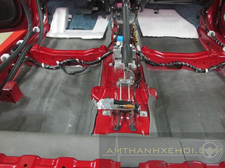

Và phủ bên ngoài ớp cách âm nữa thay cho lớp nilong zin của xe.

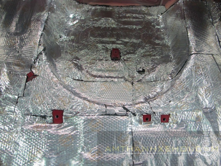

Và lop cách âm dưới sàn xe

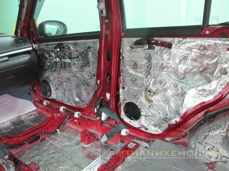

Và cuối cùng là tiêu âm
Chân thành cảm ơn các bác đã xem qua và có gì ko phải bỏ qua giúp em ah
