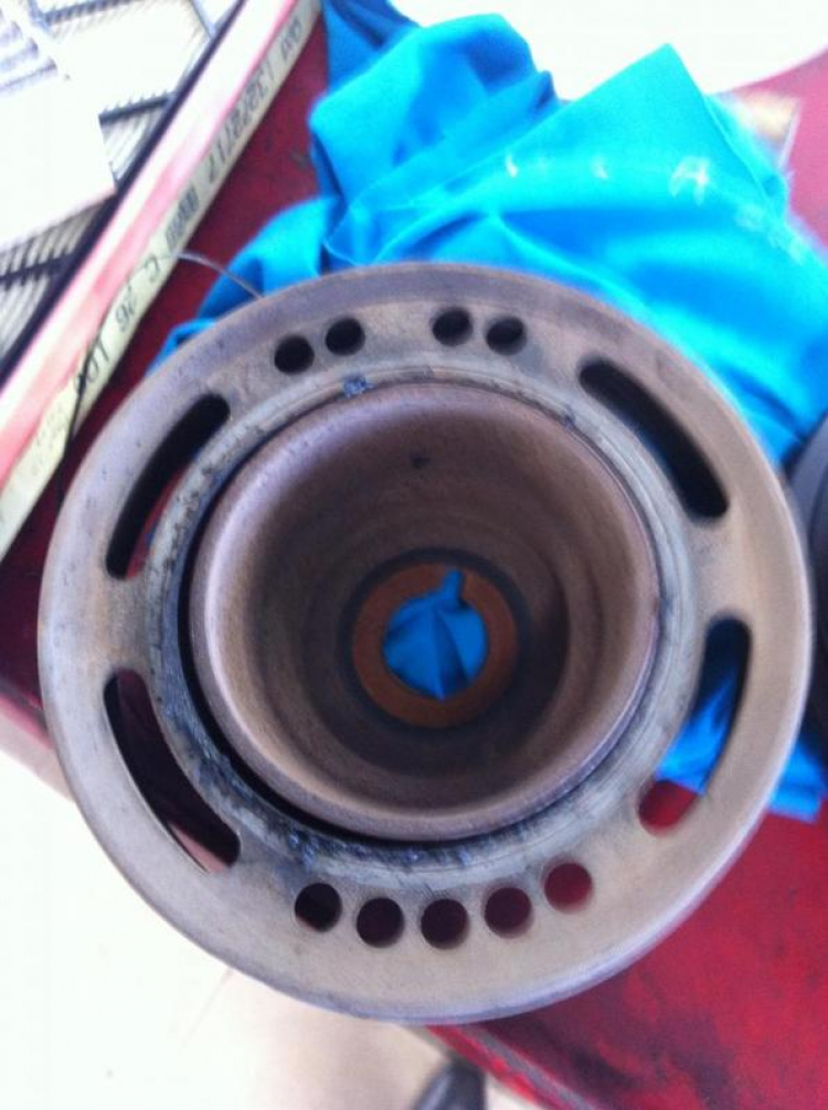

Dạ xe em 2011
Pulley trục máy đây ạ. Hết hơn triệu hàng chính hãng made in Korea he he

Puly cốt máy đã check lúc 70,000km, vẫn còn ngon nên chưa phải thay.
