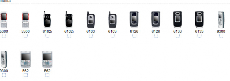

Vd: Nếu là Nokia:
Em muốn gia nhập gia đình Mer nhưng còn lăn tăn vài điều...

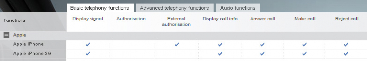

Theo công bố chính thức của Mercedes (chỉ kiểm nghiệm trên một số phiên bản cụ thể của một số model điện thoại), thì Iphone (cũng như tất cả các điện thoại Nokia, hay Black Berry ở trên) không hoạt động tốt với bluetooth của hệ thống COMAND trên W204 ở tính năng import contact list từ điện thoại vào xe:

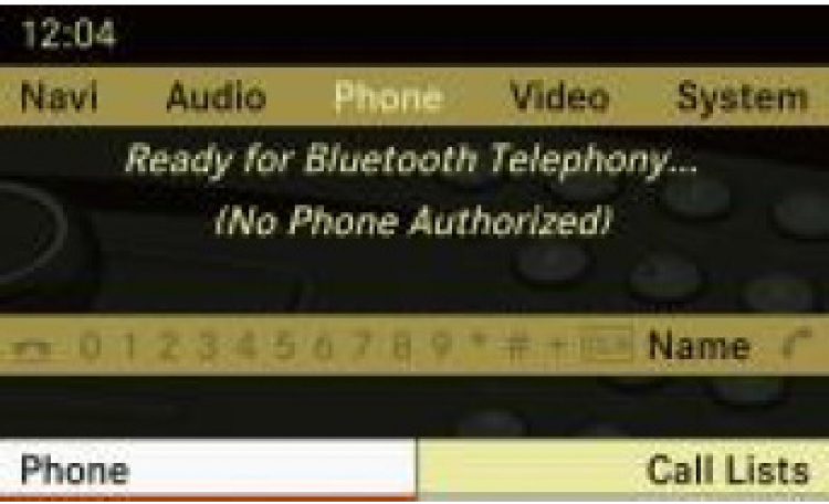

Bật chế độ PHone trên COMAND (bằng nút Phone, hoặc TEL):

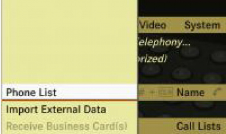

Chọn Phone List:

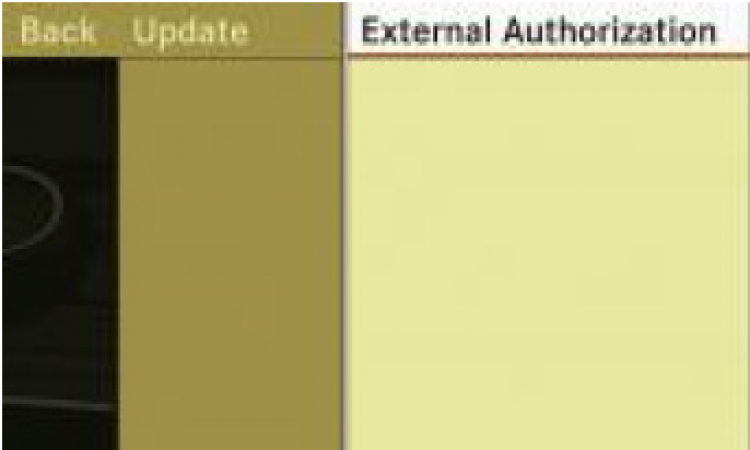

Chọn External Authorization:

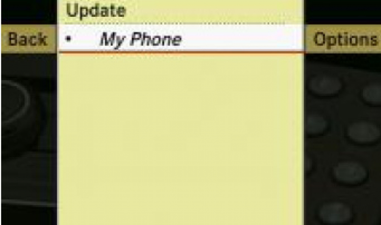

Bật bluetooth trên Iphone lên để 2 hệ thống tự nhận diện ra nhau:
Nhập password để kết nối:
