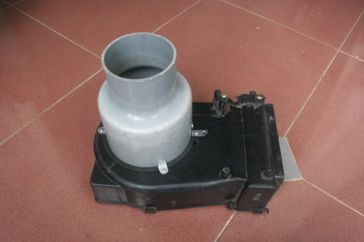

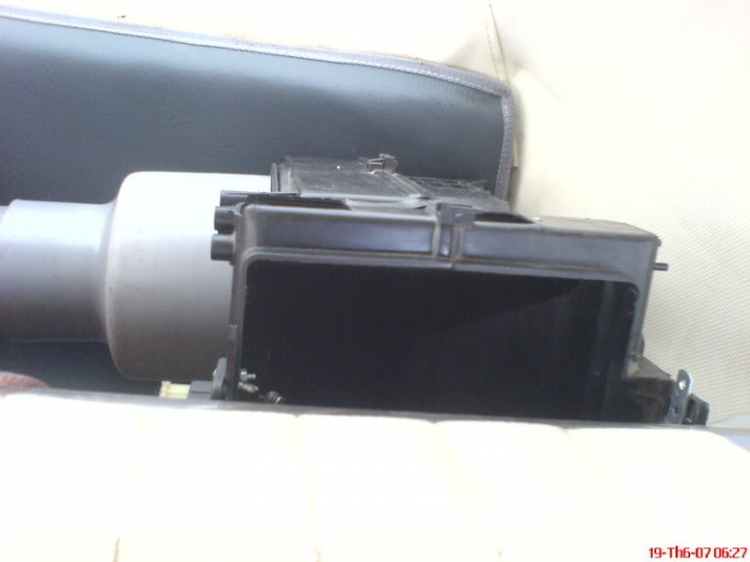

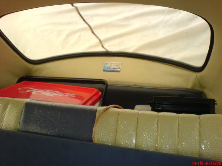

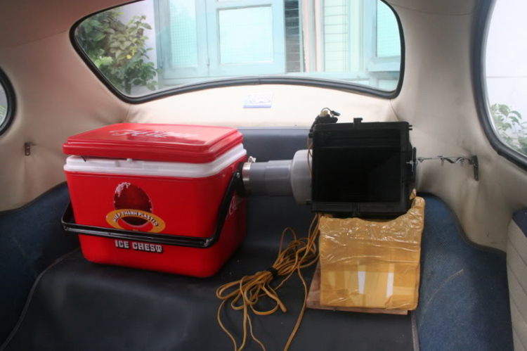

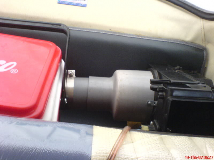

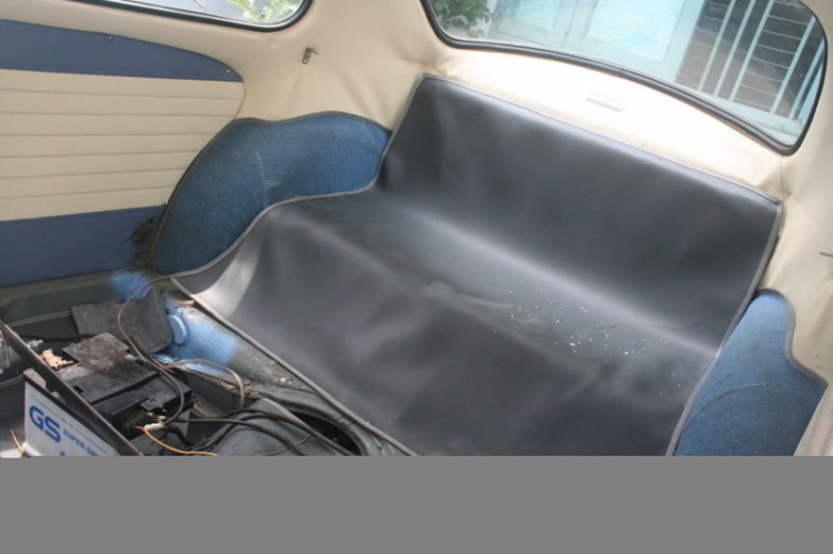

Trình các bác các buớc em đã triễn khai:
Không gian lắp đặt:
Ngõ vào :
Hệ thống chuẩn bị lắp đặt ( Dây điện sẽ luồn đi lên table- có công tắc
Hệ thống gần hoàn chỉnh:
Ngõ gió ra- đang bị vướng yên ghế phía sau:
Nhìn từ volăng :
Một số vướng mắc thỉnh các bác cách giải quyết
1- Em đã gắn biến trở và công tắc để điều tốc 3 cấp: Cấp 1 gió mát thật nhưng tiếng ồn là hơi to. Cấp 2 Ok tiếng ồn nhưng không được mát lắm. Cấp 3: Êm dịu- nhưng chỉ mát hiu hiu khi trời không nóng. Vướng mắc lớn nhất là họng gió ra hơi thấp- hướng gió bị phần yên che nên gió ra bị phản ngược lại. Nâng họng gió cao lên thì trông rất cá sấu!
2- Khi chạy, nếu vừa bật quạt, vừa bật nhạc Quang Dũng thì dinamo hình như quá tải, nếu dừng lại thì coi như vô phương khởi động. Hôm qua thằng đệ em phải đẩy bộ hết 50 m mới tìm ra chỗ sạc. Như vậy là côngt suất quá tải hay là Dinamo em có vấn đề.
3- Có cách nào decor lại không gian sắp đặt nhìn cho nó đỡ cá sấu hơn không???
Các bác giúp em
