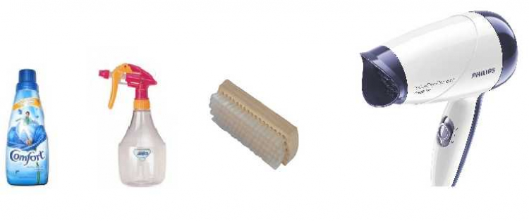

1.lấy omo tẩy an toàn, để vào bình xịt nước.....
2. nước thơm //
3. lấy bàn chải chà, xịt nước vào chỗ dơ.
4. sau đó lấy máy sấy tóc sấy khô.
5. hút bụi nếu mún.(nếu ghế giả da)
nếu gế = nỉ thì ko use bàn chải nhé. lông nỉ rụng răng hết.khăn lau nhẹ nhẹ nhàng nhàng @@
cứ thế mà an toàn, ra ngoài tốn tiền lắm, vài tháng làm lại them nữa.
