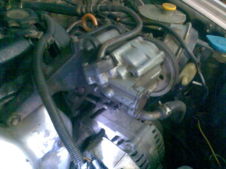

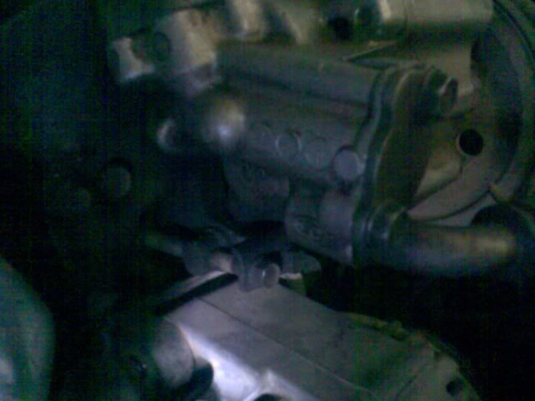

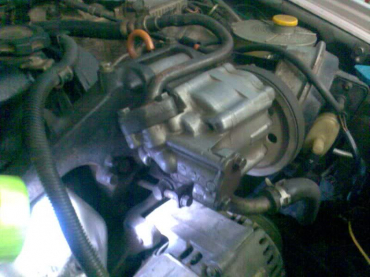

Đây là bù lon tăng dây curoa bơm trợ lực, nó nằm dười bơm trợ lực, phía trên dinamo, bác tăng cái này thì bơm trợ lực sẽ trược trong rãnh của thanh sắt trước lốc máy, làm dây căng lên:

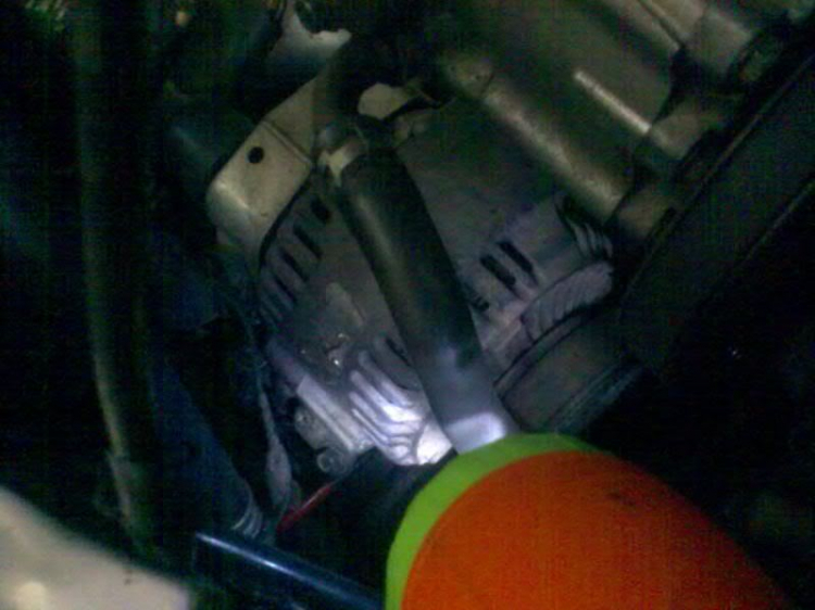

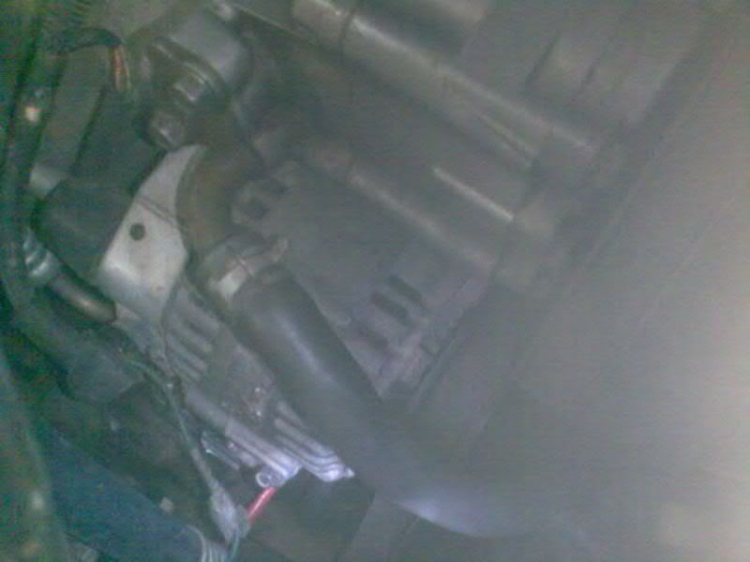

Tương tự cho dây curoa dinamo. nó nằm ngay dưới dianamo, sát cộng dây điện màu đỏ
