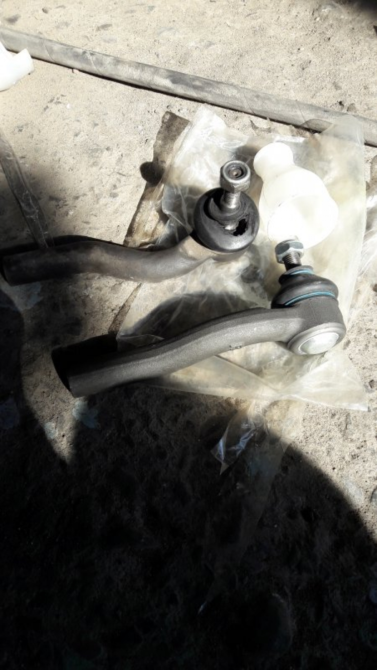

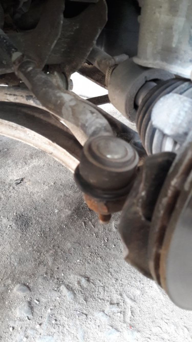

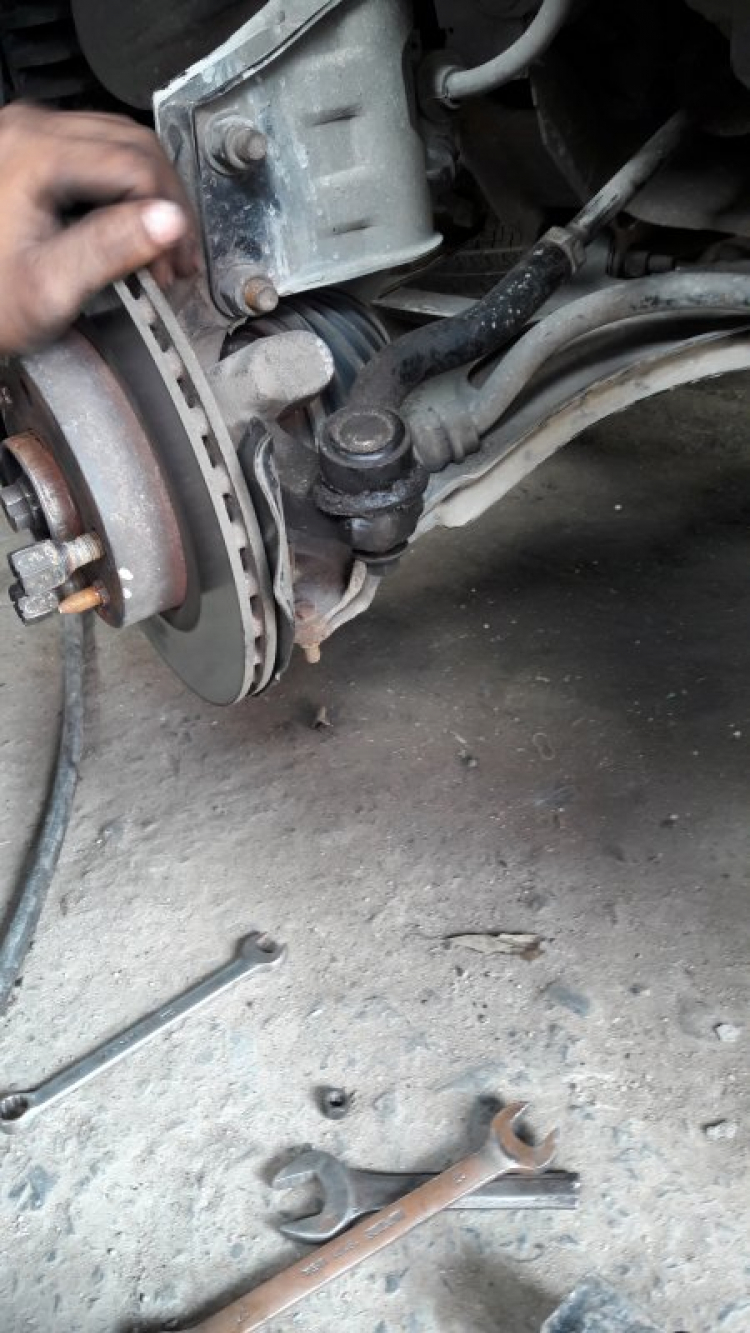

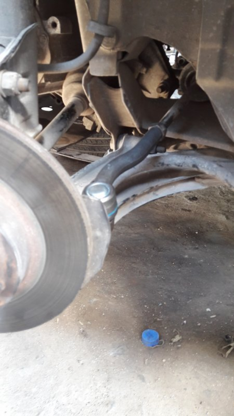

Hôm nay mới làm cặp rotuyn lái ngoài.
Bên ni nhìn ớn wớ.
Fiat Club - Góc chia sẽ kinh nghiệm   FIAT SIENA 1.6 HL
Bên kia nhìn thì có vẻ còn được.
Nhưng lật ngược lên mới biết tèo rồi :(
Các bác lưu ý mặc dù cả 2 bên của em vẫn chưa kêu lọc cọc. Nhưng thấy có dấu hiệu thì nên thay vì giá cả cặp cũng chẳng bao nhiêu, nó mà bức phát thì toi áh.
Bên ni nhìn ớn wớ.
View attachment 567757 View attachment 567758
