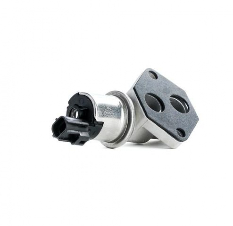

Bạn xem thử cái nầy, nó thường nằm phía trước . (regulateur ralenti) có 2 cọng dây điện, thử mở nhẹ 2 con ốc nhúc nhích xem nó có thay đổi gì không nha ... (khi máy đã nổ) ốc hình như là ốc 10 thì phải
