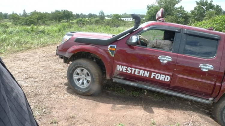

Xe Ford ranger có công suất máy khá mạnh chiều dài cơ sở lớn rất có lợi thế khi đi cầu khỉ ,hố so le khu vực mà các xe đòn ngắn rất ngán tuy nhiên .
có điểm yếu là
1- Góc thoát trước và sau rất nhỏ
2- Góc thoát bụng cũng nhỏ nốt .
do vậy thường bị dính bụng và dính đầu .các bác nhìn hình dưới đây sẽ thấy ngay.dù được nâng thêm gầm 7 cm nhưng vẫn
dính bụng
Dính đầu.
Để khắp phục giải pháp sẽ là .
1 Hy sinh cái mỏ đẹp các bác WTF chơi cắt luôn 1/2 cái cản jin cho gọn.cái cản đuôi cũng được thay luôn loại khác madei n" bannang .com "tạo góc thoát lớn hơn thank bác bannăng nhiều nhé.

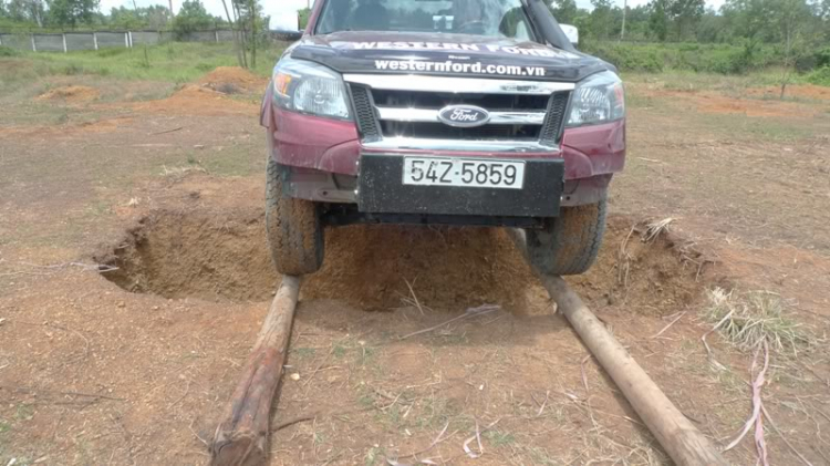

Nâng gầm thêm 3 cm nữa
Ford ranger những hình ảnh chuẩn bị cho giải đua xe địa hình vô lăng vàng 2011
Kết quả chạy thử nghiệm lại ngày hôm qua cho kết qu3a rất tốt .
