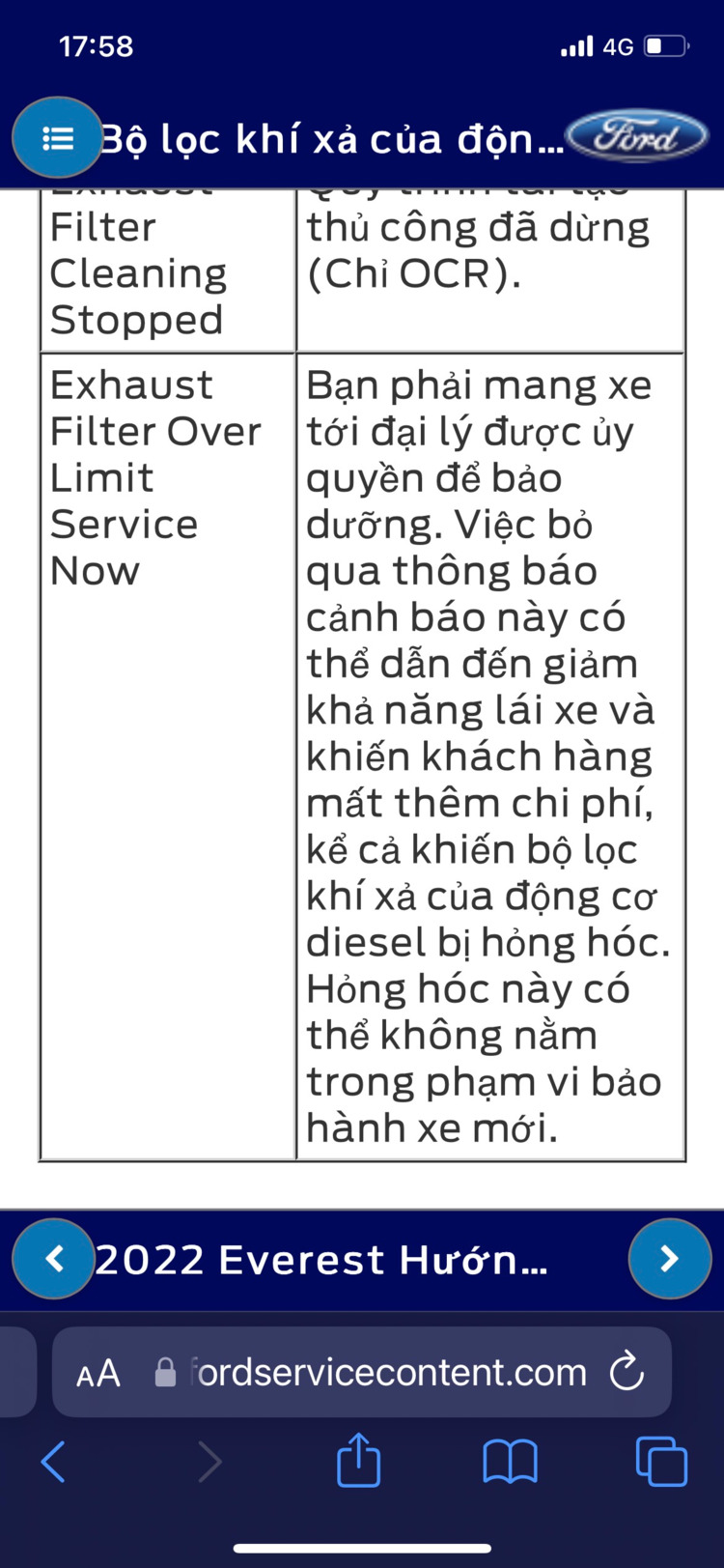

Về vấn đề Sử dụng nhiên liệu Dầu DO 0.0001 và cảnh báo Exhaust filter over limit, service now
Note: nếu các bác thây báo lỗi này, đèn báo động cơ và sữa chữa (cờ lê) sẽ sáng thì nên tắt máy, gọi xe cứu hộ đến, vì em xem trong hướng dẫn sử dụng thì nếu tiếp tục bỏ qua thông báo mà chạy xe tiếp thì phần hư hỏng sẽ không được bảo hành.

Như em đã nói phần đầu, sau khi được Đại Diện Ford ST tiếp đón và fix lỗi, em thấy cũng hơi bớt lo 1 chút, nhưng về được nửa đường thì xe báo: “Exhaust Filter over limit, Service now” và “Service vehicle soon”. Em tấp vào lề, kiểm tra hướng dẫn sử dụng và gọi liền cho ST Ford
Sau khi báo cho Ford Suối Tiên, em có yêu cầu Ford Suối Tiên về nhà em để sữa lỗi. Họ cho 2 bạn nhân viên xuống, cắm máy, báo với em là xe bị lỗi liên quan đến bầu lọc khí xả là P246C và P2463. Nôm na là 2 cảnh báo này hiện lên có nghĩa là bị tắc bộ lọc khí xả, công suất động cơ sẽ bị hạn chế, và việc tắc bộ lọc khí xả này là do muội than tích lũy.
Như thường lệ, em có yêu cầu họ phải báo cho em chi tiết tại sao chiếc xe mới mua chưa được 3 tháng, đạt chuẩn khí thải Euro5, em hoàn toàn đổ dầu DO 0.001s, em cũng đã chạy đúng tốc độ/ thời gian yêu cầu để bộ lọc tái tạo và đã báo thành công, mà bầu lọc khí xả không tái tạo hoạt động để làm sạch mà bị lỗi. Ý của em là chiếc xe với động cơ được thiết để đảm bảo là sử dụng nhiên liều Dầu, có bầu lọc xả khí thải, dung addblue để đảm bảo rằng khí thải đạt đúng tiêu chuẩn, thì em không bàn đến việc bộ lọc khí xả bị tắc (Ford thì cứ cố hướng theo kiểu nó tắc vì muội than), mà cái em quan tâm là đáng lẽ ra em sử dụng xe bình thường thì tại sao em gặp phải trường hợp này. Và mức độ của việc bầu lọc khí xả bị tắc là nghiêm trọng như em có nêu bên trên, dẫn chứng trong hướng dẫn sử dụng.
Suối Tiên Ford báo là có thể do em sử dụng dầu không đúng chuẩn, em nhanh trí lấy toàn bộ bill mua dầu tại Petrolimex, có chi tiết loại dầu, nên em ko đồng ý với lý do này.
Sau đó Ford ST có gửi lại các nguyên nhân có thể dẫn đến bầu lọc khí thải ko được làm sạch: đó là “bộ lọc khí xả của động cơ trên xe diesel cần được tái tạo định kỳ để luôn hoạt động chính xác” à vậy việc bị tắc bộ lọc khí xả là do hệ thống không hoạt động chính xác, là do:

- Chạy phần mềm của Ford để cân bằng à dĩ nhiên em đồng ý phương án này, nhưng vẫn có 1 câu hỏi to đùng về việc xe đã báo là cần phải đi sửa chữa mà CVDV vẫn đưa cho em cái đề xuât là chạy tiếp???
- Bầu lọc khí xả không được sạch nếu không đổ đúng loại dầu mà Ford Việt Nam bắt người dung phải sử dụng: dẫn đến hệ thống báo lỗi, và nguy hiểm nhất của lỗi này nếu người dung bỏ qua lỗi mà tiếp tục chạy, thì nếu dẫn đến hư hỏng không được bảo hành. Rất khó để tìm ra cây xăng có bán dầu DO 0.0001 ở các tỉnh thành, và ở HCM cũng chỉ có ở Petrolimex. Các bác tưởng tượng là mình có công việc cần đi Miền Tây, lúc về hết dầu phải đổ đỡ DO 0.005, và trên đường đi thì xe báo lỗi này à bắt buộc phải dừng xe và kéo xe về, vì nếu tiếp tục sử dụng hang sẽ không chịu trách nhiệm
