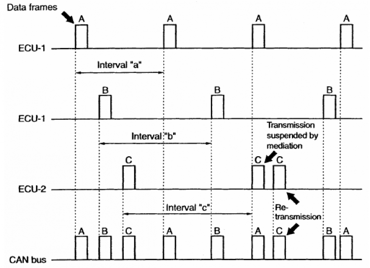

5. Trên các xe hiện nay đang sử dụng củ yếu là các hệ thoogs giao thức tín hiệu : SCI; CAN ; LIN.... Tại sao mình không thử trích lấy tín hiệu và can thiệp vào điều khiển ở phần này, có phải dễ hơn rất nhiều khi mình tác động từ bên ngoài không?
