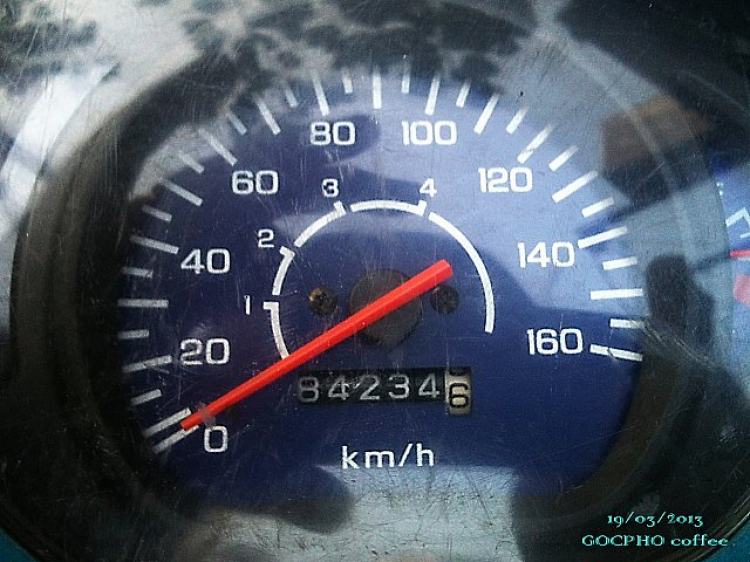

Xe đã chạy được gần 85k cây số:

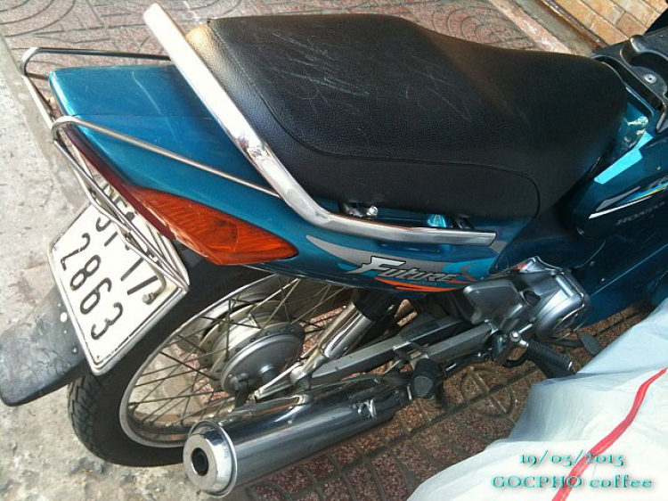

Vậy mà tối nay nó bị sao ấy. Cu nhớn đi học thêm về rồi đi đón cu em giúp ba 1 bữa. Bỗng nó gọi về từ ngoài SG báo xe mất điện không đề được, đèn còi không lên, đề im ru không lên tiếng gì, đạp không nổ... Thế là lật đật phóng xe Su HY ra xem thế nào... Đến nơi tui kiểm tra thấy đúng là mất hẳn điện, bấm đề nó im re, nhưng đạp thử mạnh 1 phát thì xe nổ máy chạy bình thường về nhà, vậy là do cu cậu đạp yếu quá...
Về tới nhà, tắt máy đi rồi lại bật công tắc lên thấy có điện bình thường, xi-nhan và còi lên bình thường. Nhưng khi bấm phím đề là điện lại mất sạch. Xin hỏi các bác am hiểu rằng thì là cái đề bị hỏng hay bị chập dây ở đâu chăng?:cool:

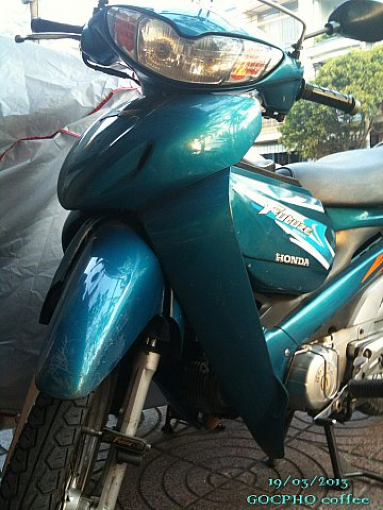

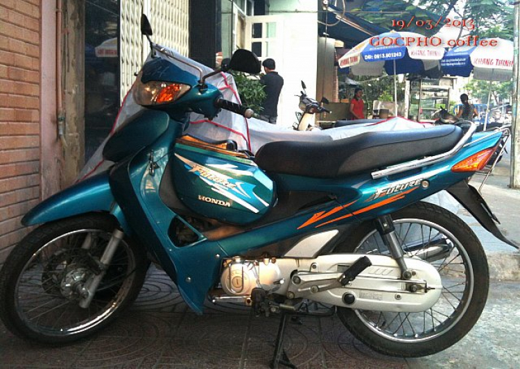

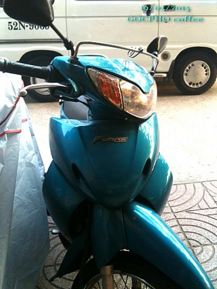

Xe này trước đó tui chạy thấy máy còn ngon, mạnh và êm lắm do ông cậu chăm nó rất cẩn thận... Tiếc là khi ổng giao cho con trai ổng nó không biết giữ làm dàn nhựa kêu tùm lum rồi, chắc va quẹt gãy ngàm tứ lung tung...? Giờ mà thay dàn vỏ nhựa và bánh mâm có tốn nhiều lắm không các bác nhỉ?:p

còn về dàn nhựa bác lên luôn dàn nhựa Futer neo luôn cho nó máo, ghé tiệm Phượng trên đường Ký Con đủ màu hết. chi phí dàn nhựa + bánh mâm (loại không đĩa) chắc tầm 4 chai.

Cảm ơn bác KIAFC rất nhiều! Bác cũng thức "phia" hén! Tui thích giữ cái "phom" cũ của em nó bác ah, có thể là đổi màu xanh biển thôi. Vậy là mâm đĩa lại khác hở bác? Dòng xe này có thắng đĩa trước nên mình sẽ phải kiếm mâm đĩa rồi.:p

Coi chừng bình sắp tèo đó pác, hoặc đề bị chạm làm tuột bình. Dàn áo Future 1 zin theo xe thay mới chỉ mất 1tr8 bao công luôn rồi đó pác.
