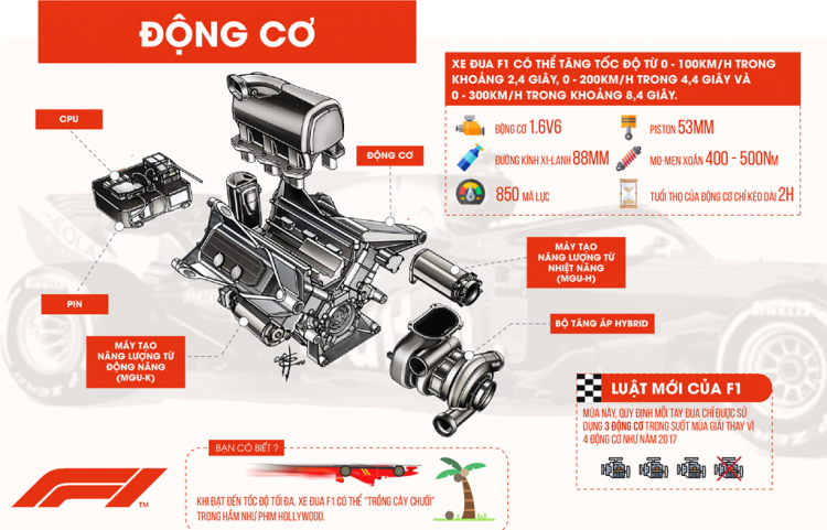

Thật ra công nghệ hiện nay thừa sức tạo năng lượng chạy máy lạnh xe hơi mà không cần tốn thêm giọt xăng nào, không cần panel NLMT.
Công nghệ động cơ xe đua công thức 1 là ví dụ:
gắn pin Năng lượng mặt trời trên nóc xe ô tô để cấp điện riêng cho máy lạnh
MGU-K: phanh/thắng tái tạo năng lượng. Biến lực thắng xe thành điện năng. Trên xe F1 công suất của nó đạt 120KW.
MGU-H: tận dụng luồng khí xả động cơ quay turbine phát điện. Tích điện vào pin.
Xe F1 dùng điện đó để phụ cho lực kéo của động cơ. Nếu để chạy máy lạnh thì vô tư :D.
Vấn đề là tiền :D.
