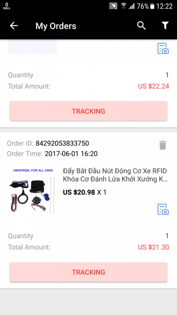

Xe em lắp bộ khóa/mở cửa từ xa cách đây 3 năm. Sau đó em đặt mua 1 bộ Start/ Stop loại cùi cùi ( tháng 8 năm 2017) thấy dùng ổn mà.
1. Luôn cắm chìa khóa và bật ON: cái này chỉ để mở khóa vô lăng, còn điện cung cấp cho ổ khóa zin đã ngắt ( rút giắc cắm) và ổ zin được giấu đi. Bác nào bảo mất an toàn trộm cắp thì em chịu, vì trộm nó đã nhắm xe bác thì nó không cần có chìa khóa luôn.
2. Bộ em mua có cục khóa từ nhỏ nhỏ, gí vào vòng từ < 20cm mở khóa từ và đề được. Em nhét vào ví, xử lý triệt để vấn đề quên bằng lái và quên tiền. Đơn giản là để tiền và bằng lái trong ví; quên ví thì ko mở khóa điện, ko đề nổ được.
3. Không hề can thiệp vào ECU . Khi bác vặn chìa zin thì ecu nhận được tín hiệu điện để thực hiện đề nổ. Bộ start stop nó đơn giản là phát tín hiệu điện yêu cầu ecu đề nổ thôi.

Bộ của cháu giống như vậy.
