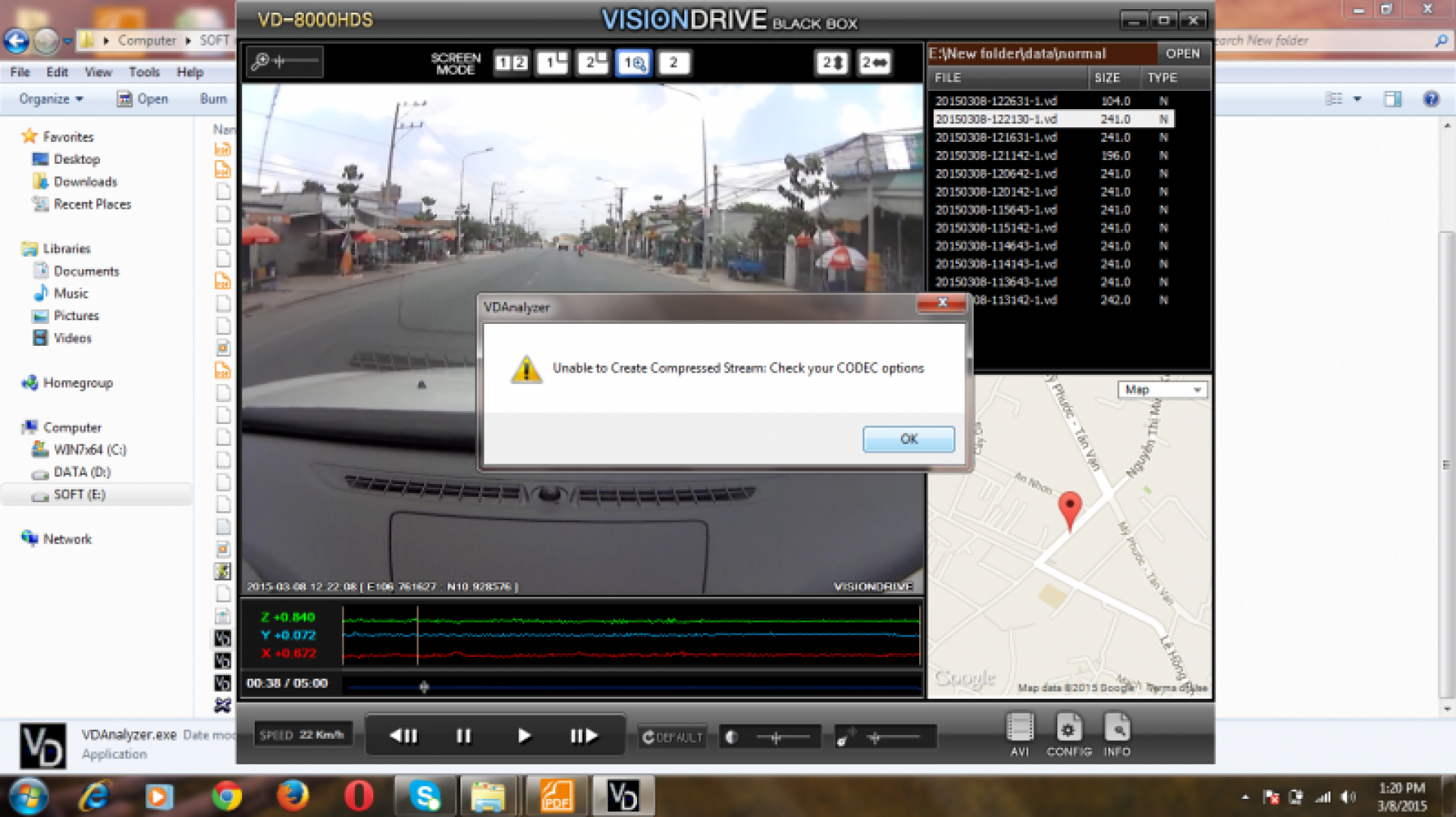

Chào các bác, hôm qua em mới lắp camera hành trình Vision 8000 HDS, em quay và chép thử váo máy tính nhưng khi chuyển sang định dạng AVI lưu lại thì nó báo lỗi như hình bên dưới, bác nào biết hướng dẫn giúp em nha. Thanks các bác

Theo như thông báo này thì bác thiếu CODEC cho định dạng file cần lưu. Bác thử các định dạng mà Windows hỗ trợ thử xem ? Hoặc bỏ chọn chức năng compresed trong codec options (vào thử mục Config)
Em tạm đoán thế vì ko có xài loại này :)

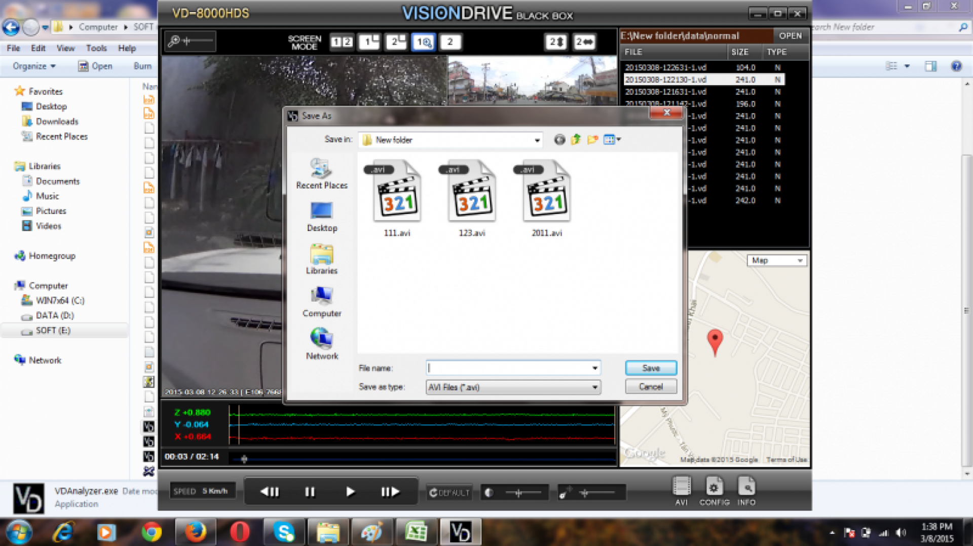

Em copy đem lên cty chuyển sang AVI thì được Bác ơi, em chẳng có chỉnh sửa gì hết, làm giống như hôm qua làm ở nhà vậy, có thể máy tính ở nhà thiếu cái gì rồi
Bạn chạy cái file X-Vivid gì đó có sẵn trong thẻ nhớ của VisionDrive, chạy cái đó rồi thì không còn bị lỗi Codec nữa
