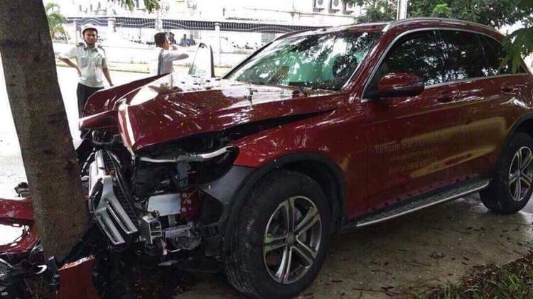

Hậu quả của việc lái AT mà vẫn thói quen 2 chân 2 pedal như lái MT? Đây ít nhất đã là lần public thứ 2 việc test xe của Mer để tông lề. Lần trước là em C250 của Mer PMH.
