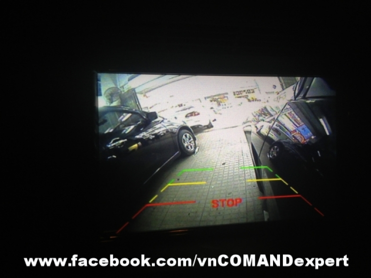

  • Camera de : hiển thị rõ nét trên màn hình 7"

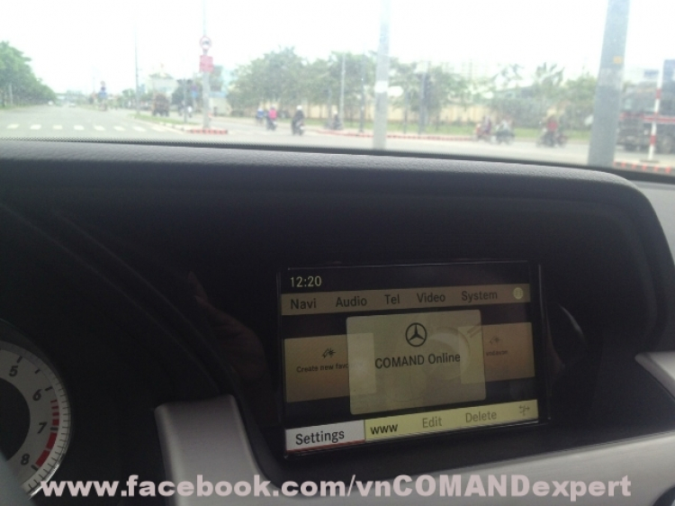

COMAND ONLINE

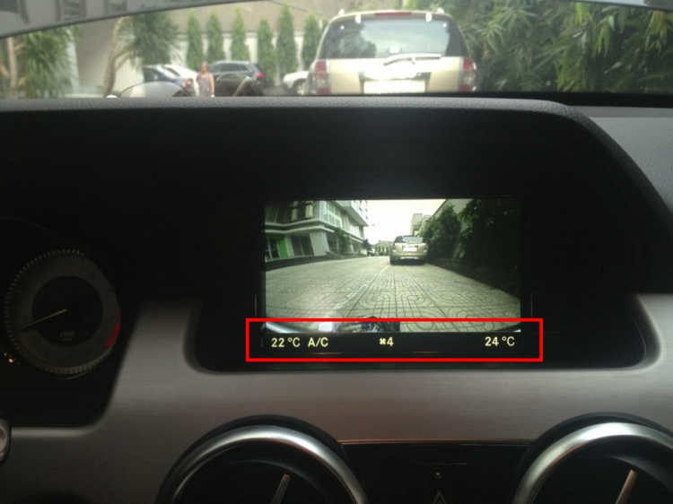

GLK250 đầu tiên gắn Comand online NTG4.5 ( trang3: Interface CAMERA de)

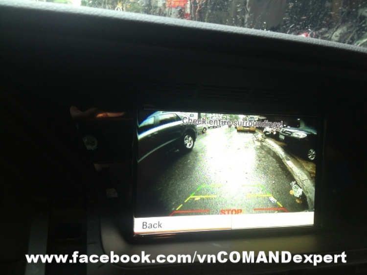

CAMERA DE

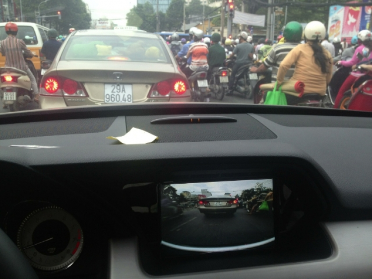

CAMERA PHÍA TRƯỚC

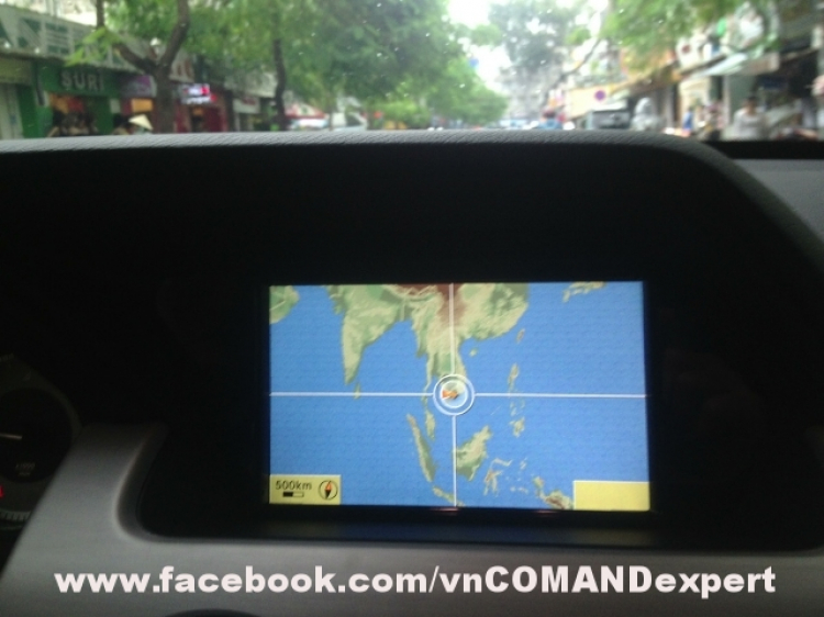

Vietnam NAVI Map

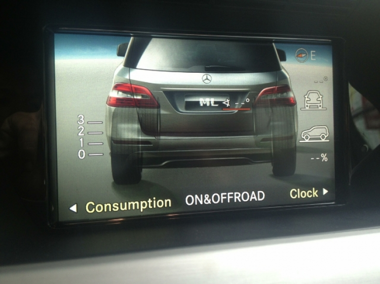

CHỨC NĂNG OFFROAD ??? ... NÂNG HẠ PHUỘC

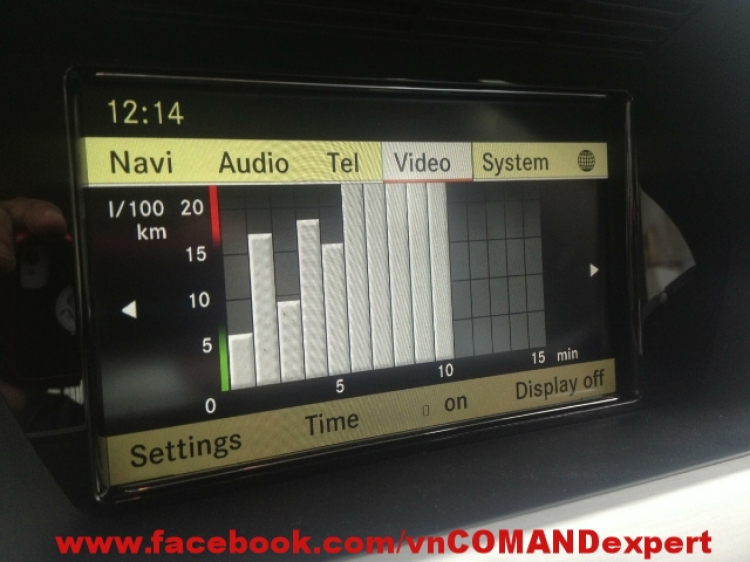

HIỂN THỊ TIÊU HAO NHIÊN LIỆU
