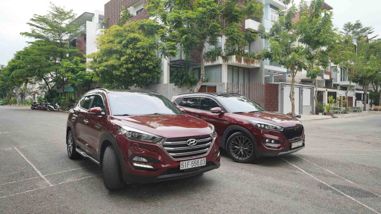

Chiếc Hyundai Tucson đặc biệt này thuộc sở hữu của anh Tom Long, một thành viên của hội Tucson & Friends (TF). Được biết chiếc Tucson này là phiên bản máy xăng 2.0L đặc biệt. Chia sẻ về quá trình lấy lại các option cũng như nâng cấp ngoại hình, tính năng mới cho chiếc xế yêu của mình, anh Tom Long đồng thời cũng có những tâm sự xoay quanh các khó khăn và trở ngại đi cùng. Với tâm huyết cùng sự tìm tòi học hỏi, chiếc Tucson đã lột xác hoàn toàn mới với phong cách thể thao hơn cũng như đã khôi phục lại được các tính năng an toàn. Để thành viên có cái nhìn cận cảnh hơn, Otosaigon đã mượn thêm được một chiếc Hyundai Tucson nguyên mẫu là bản full nhập khẩu từ Hàn Quốc cùng phiên bản, cùng năm sản xuất để các bác có thể so sánh và tự cảm nhận.
Ngoại hình ấn tượng
Điểm thu hút đầu tiên ở chiếc Tucson đặc biệt này, khi chiếc xe lăn bánh tới gần, đó chính là ngoại hình khác lạ của nó. Ngoại thất xe đã được chủ nhân của nó nâng cấp một cách toàn diện từ mặt ca lăng cho tới đuôi sau xe, tuy giữ lại màu sơn nguyên bản, chiếc Tucson đặc biệt này vẫn tạo được một cái nhìn tổng thể mới lạ và cuốn hút hơn so với các chiếc Hyundai Tucson khác.

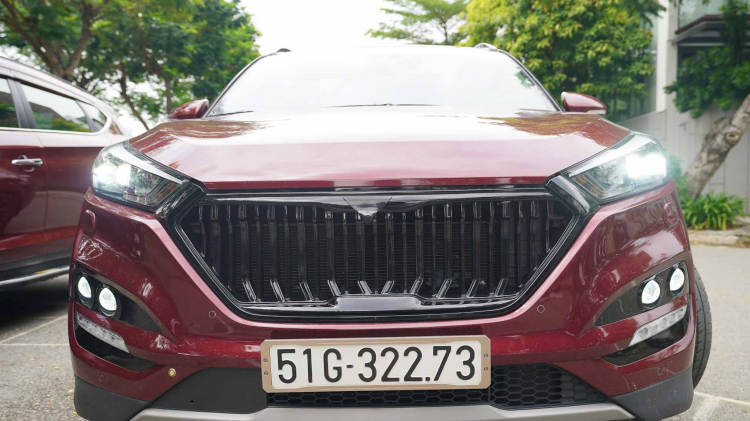

Ở mặt ca lăng xe, thu hút mọi ánh nhìn là cụm lưới tản nhiệt hình lục giác được thiết kế lại với những nan dọc đen sáng bóng làm cho khuôn mặt chiếc Tucson trông có phần hầm hố, mạnh mẽ hơn, tạo được một cảm giác về chiều sâu hơn, lôi cuốn hơn ở mặt trước xe. Ở giữa phía trên lưới tản nhiệt được gắn thêm camera 360 độ. Ngoài ra, ốp cản trước được thay đổi với màu sắc tương phản làm phần đầu xe có cảm giác cứng cáp hơn.
Hành trình nâng cấp All-new Hyundai Tucson: Định nghĩa lại khái niệm full-option

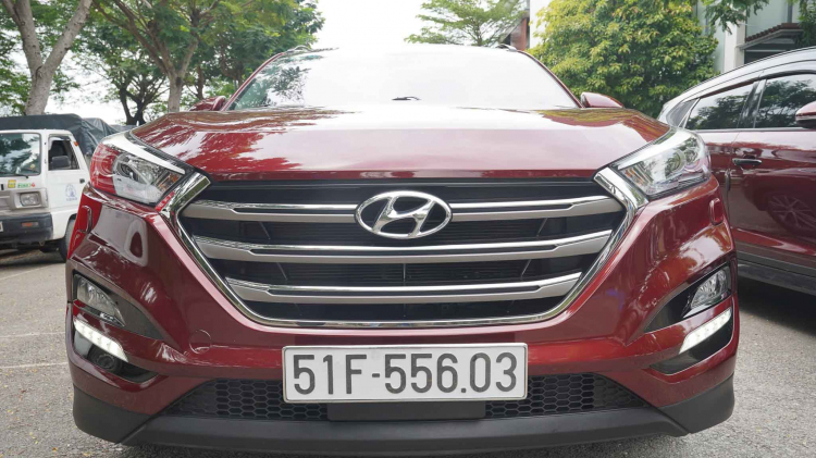

Mặt ca lăng của bản nâng cấp

Mặt ca lăng của Tucson nguyên bản
