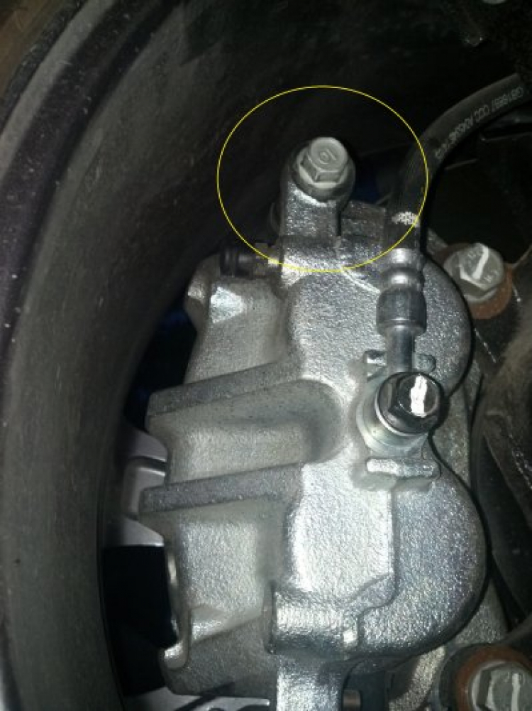

Bác cụ tỉ hơn cho em thông não với
Hiện tượng thế này đúng không:
- Chạy chậm phát tiếng kêu đều đều, lụp cụp..lụp cụp giống như bánh xe dín vật lạ cạ vào dè. Chạy nhanh tiếng nghe nhỏ lại.
- Chạy chậm đạp thắng phát tiếng kêu cụp cụp, chạy nhanh trên 20km/h đạp thắng tiếng kêu lớn hơn.
- Dằn qua ổ gà nghe tiếng dội lại giống tiếng kim loại gỏ vào nhau.
Vị trí ốc bị lỏng hoặc văng mất.

Bác chịu khó thọc tay vào chổ mấy cái cùm thắng kiểm tra coi mấy con ốc có chắc chắn không rồi tính tiếp.
