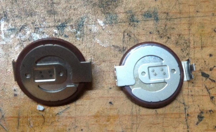

3 xị/ quả. ( miền bắc gọi là 3 lít ) panasonic .
Cần thì pm mình.
Cái này phải hút pin cũ ra, hàn pin mới vào. Nên dùng đúng mã số. Không nên dùng pin khác độ chế vào. Nếu tiện cụ gửi mạch remote vào , em thay pin xong gửi ra ngoài đấy lại.
Mà nhiều khi coi chừng mạch sạc của cái mạch remote của anh có vấn đề. Nên mới thay lại hết pin.
Pin này em chỉ còn 10 quả thôi, nhanh chân thì còn. Chậm chân cũng còn 1 đống luôn.

Cám ơn bác cubi nhé, hôm qua em đi kiểm tra thì hóa ra ko phải hết pin. Do bộ nhận, phát vó vấn đề gì đó. Bên thợ họ cắm máy vào và set lại thế là lại OK.
Hiện tượng là: Cách đây mấy ngày cảm giác pin rất yếu, phải dí sát vào mới đk đc, Hôm trước ko điều khiển đc luôn. Sau đó em set lại phần mềm lại OK.

Bác Cubi tư véo cho em cái vụ chìa khóa với. Do cái ổ khóa cánh cửa bị hỏng và 2 chìa chính không khiển được (không biết có phải do hết pin hay không) nên em lắp thêm cái khiển bên ngòai. Em tìm mua CR2020 mà không có. Nếu có lắp vào có phải reset lại không? Bác có cách gì giải quyết triệt để giúp em được không ạ. Em cảm ơn!
Thường mất chức năng khóa cửa là do hỏng 2 con relay trong body control module. Cái này tháo ra thay đơn giản.
Còn nếu hỏng do remote test cũng dể. Vì khi ấn unlock/lock ngoài lock cửa nó còn chớp xi-nhan nữa. Nếu tịt luôn xinhanh thì do remote. Còn xinhan mà không lock thì coi lại cái hộp kia. ( nếu xe có set chức năng chớp xinhan ).
hoặc test thử chức năng mở cốp sau bằn remote còn tác dụng không ?
