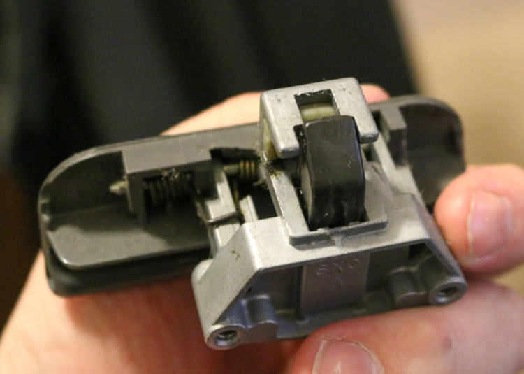

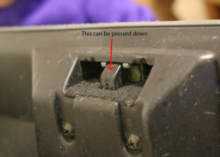

Mở cái ron cửa ra, giật cái nẹp cửa ra nó trống 1 lỗ thò tay vô đẩy cái chốt

Lấy chân giữ chặt về phía trước đồng thời lấy tay mở chốt

Ko thể đến đại lý mà tự mở có vất vả chút.
Anh mở hộc xe khác xem cấu tạo lắp đặt của nó mà nghĩ cho xe mình.
Thường lẫy kéo ra, là có cơ cấu đòn bẫy kéo chốt xuống, ngửa mặt nhìn ngược vào trong xem có cách nào kéo chốt...bằng kẽm cước hay móc.

Kiếm miếng thép mỏng và hơi dẻo chút , chèn vô khe hở ngay phía trên tay nắm , lừa lừa đè cái lẫy xuống , giật ra
Mang đến garage nó cạy thì thôi rồi.
