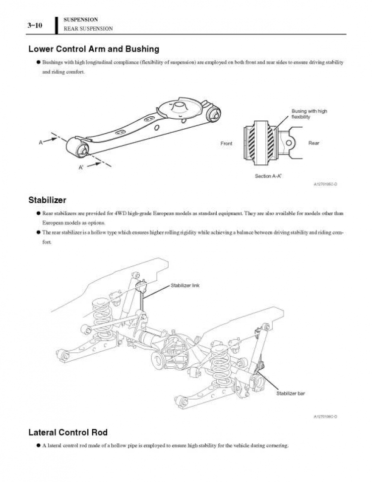

kudel nói:
tvson nói:
Trích đoạn: hoachuoique
Xe Bác hơi cao: Vậy cho hỏi khi chạy vào cua tốc độ 40 km/h xe của bác có nghiêng quá không ?
Vào cua khỏang 40km/h thì ko vấn đề gì đâu bác ạh, còn tốc độ cao hơn thì em chưa thử nhưng khá nguy hiểm vì Te mỏng mình - trọng tâm cao, chắc chắn là ko thể đầm như sedan được rồi.
Em cũng đã được chạy vài anh gầm cao như Pajero, Everet, Isuzu thì thấy Te cũng tương tự thế, nhưng giảm sóc sau của Te ko dùng nhíp nên êm hơn chút.
Em không định spam đâu, nhưng đọc đoạn này em mới nhớ ra, hôm nọ đi xuyên Việt với bác bman, bác ấy vào cua toàn 80km/h, chả giảm tốc mie gì.... buồn nôn.
Kính các bác
Đối với xe Terios 1.5, Các nhà nhập khẩu về VN đã vì mục tiêu tối đa hoá lợi nhuận nên đã bỏ qua không nhập model có thanh cân bằng cầu sau để chống "nhấc 1 bánh sau" và chống lật khi ôm cua
Các bác có thể tham khảo tại:
Hỏi các bác có xe Terios
E đã lắp cho 1 bác rồi! Cứ gọi là ôm cua tít lự!
