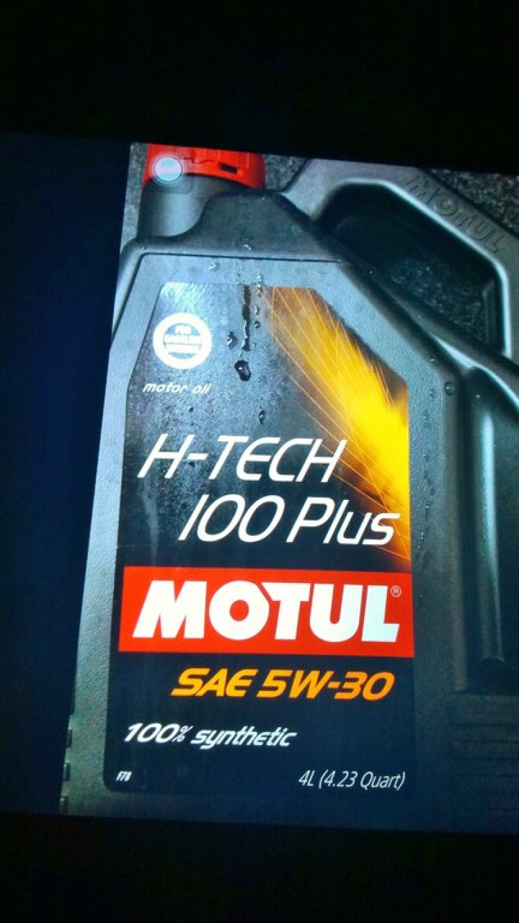

nhớt này được không các bác. bữa trước cũng mua 3L nhớt mobil như bác Gà tư vấn vô thay lúc 1000km. hôm bảo dưỡng 5000km đã dặn chú tiếp nhận xe là không cần thay nhớt đâu ấy vậy mà lúc lấy xe chú kỹ thuật báo là thay nhớt luôn rồi. ức quá đang đinh đi mua thì bà chị cho bình này mà ko biết có thay được không? bác Gà tư vấn giúp em ạ
