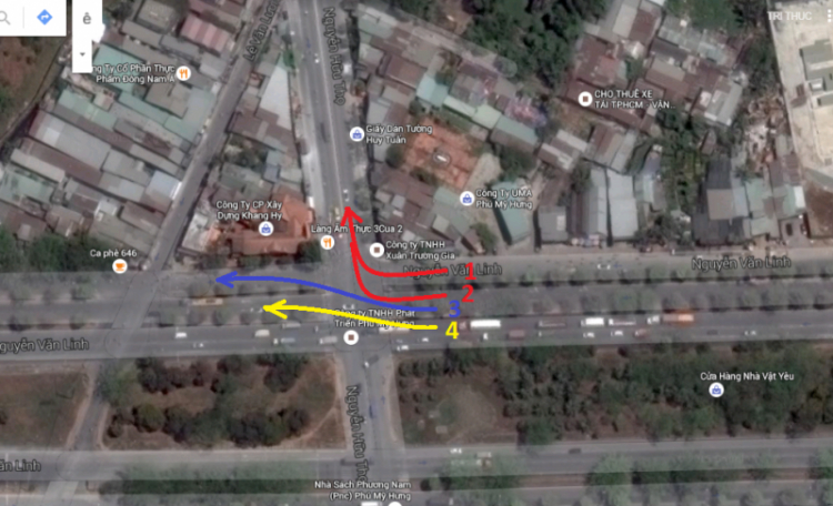

Chào các bác,
Em là tài mới, hiện em đang băn khoăn vụ di chuyển trên đại lộ Nguyễn Văn Linh quận 7. Mong các bác giải đáp 1 số thắc mắc giúp em với ạ.
1) Từ nhánh 2 muốn quẹo qua Nguyễn Hữu Thọ có phải mình cần đi vào lane quẹo phải rồi chờ đèn xanh cho phép rẽ hay không? Vậy từ nhánh 3 mình muốn rẽ phải qua Nguyễn Hữu Thọ thì như thế nào?
2) Từ nhánh 2 em muốn chuyển vô nhánh 1 (hoặc từ 3 chuyển vô 2) thì em phải đi như thế nào cho hợp lý ạ?

NVL đoạn này có 3 đường riêng: đường hỗn hợp, đường giữa, đường ngoài cùng. Hình.
1. rẽ phải từ đường hỗn hợp, làn ô tô: chờ đèn xanh rẽ luôn.
2. rẽ phải từ đường giữa, làn phải ngoài cùng, dành riêng cho rẽ phải, có biển 411 và mũi tên rẽ phải, chờ đèn xanh rẽ phải, đèn này lệch pha.
3. Từ đường giữa, làn giữa, mũi tên đi thẳng,đèn xanh, xi phải chuyển làn vào làn hỗn hợp.
4. Cả 3 làn này đều đi thẳng, ko rẽ phải được. Chuyển vào giữa, giống như 3. xi nhan chuyển làn.
Vậy mình muốn quay đầu thì từ đường giữa và đường ngoài cùng thì cứ như bình thường và đường hỗn hợp phải chuyển lane vô đường giữa?
Hình như từ ngày 24/9/2015 cấm các PT rẽ trái vào NHT, nếu có biển 123a cấm rẽ trái thì ko được quay đầu bác à, trừ khi có biển cho phép quay đầu ở đây và có mũi tên quay đầu dưới làn cho phép. Lâu rồi e ko đi nên ko biết rõ.
Ah em đang hỏi trường hợp chung thôi bác, ví dụ nó không cấm quẹo trái cũng không nói rõ cấm quay đầu vậy thì mình cứ theo cách sau phải không bác?
Tùy theo từng giao lộ bác ơi. Bác xem kỹ biển 411 từ giao lộ trước rồi chuyển vào làn đường phù hợp. Tại giao lộ nếu ko có biển cấm quay đầu, cấm rẽ trái thì quay vô tư. Dĩ nhiên ở NVL thì quay đầu ở đường lớn ngoài cùng bên trái, còn 2 đường kia hình như ko cho quay đầu đâu bác.
Ví dụ như hình này, nếu phía tới trước ko có biển 411 khác hay biển cho quay đầu thì bác ko quay được.

Còn như hình này thì quay được ở làn rẽ trái:

Chào các bác,
Khuyên bác chủ, trừ khi đi thẳng liên tục hoặc muốn rẻ trái thì đi làn ngoài nhất (3 làn). Nếu ko cứ nghe em đi làn giữa (2 làn) vì làn giữa này ko bị nhảy đèn, biển báo cũng rõ ràng và ít xe container chạy.
Muốn chuyển từ làn ngoài vô giữa thì đi lane có mũi tên đi thẳng chờ đèn đi thẳng xanh mà chuyển vào - ra
